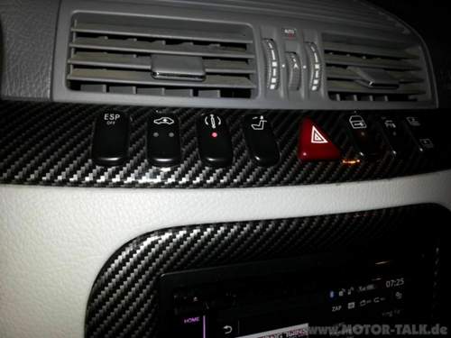

Hallo Freunde,
ich heiße Jan, bin 41 Jahre alt und komme aus dem südlichen Teil
von Sachsen-Anhalt. Nach einigen anderen Sternen hab ich mir nun noch
einen W220 zugelegt. Ist ein 320er Bj.99 in obsidianschwarz mit
schwarzem Leder. Sehr feines Teil und gut gepflegt. Hab auch schon einiges repariert,
wie z. Bsp. Surstangen vorn komplett, Sitzheizung Fahrersitz, Spiegelblinker und Getriebestecker.
Airmatic funktioniert auch einwandfrei. Mir ist nur aufgefallen das bei den Schaltern für die
Airmatic, Unterschiede zu anderen sind. Ich hab z. Bsp. für den Schalter zum anheben
2 Kontrollleuchten und für den Schalter zur Dämpferverstellung nur 1 Kontrollleuchte.
War das so bei den 1. Baujahren? Kann mir jemand was dazu erklären? Bordbuch
war leider nicht dazu.

Ich habe einen 2000- er Vormopf und habe meine Schalter mal gerade fotografiert. Fahrwerk-Härteeinstellung zwei Leuchten, da zwei Stufen möglich. Airmatic anheben nur eine Leuchte, da
nur einstufig. Foto angehängt.

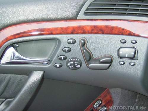

Auch von mir mal 2 Fotos zur Info. Mein Bester ist Bj. 2002.
Memoryschalter
Schalter 2002
Das wusste ich noch gar nicht, dass beim Memory auch Unterschiede sind. Statt der 3 steht bei mir E. Habe aber nicht verstanden wofür das jetzt ist.
Habe eben nochmal nachgeschaut wegen des Niveaus. Da steht wenn man ihn Hoch macht, dann leuchten Beide, wenn man jetzt nach unten drückt gehen die beiden Leuchten aus (Normal). Und dann kann man nochmal nach unten drücken um ihn nochmal 15mm tiefer zu machen als Normal. Keine Ahnung warum es 2 Leuchten sind, wenn entweder beide oder keine leuchten 😁
Meiner ist BJ 03/99
Ich denke das E ist eine voreingestellte Position, die man nicht mehr verändern kann.

Ganz Richtig. Lt. meinem Fachbuch über den W 220 ist das die sogenannte
Ergo Taste.
Einfacher: Von Hundert versch. Körpergrößen wurde ein Durchschnittswert ermittelt und in die Ergo Taste eingespeichert. Lediglich die Längseinstellung muß der Fahrer noch einstellen. Alles andere sollte passen. Oder auch nicht. Meiner jedenfalls hat die E Taste nicht mehr.

Danke Dir. Du hast Recht, genau so ist es!
