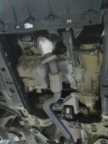

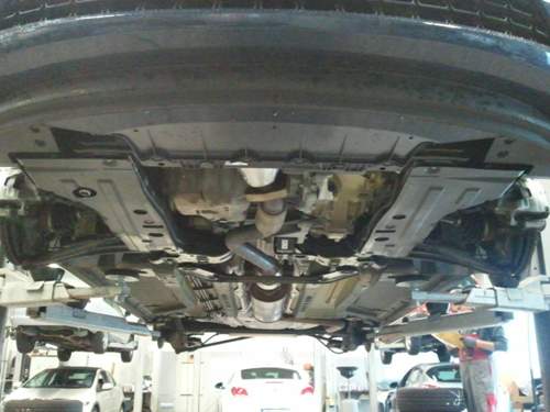

Nachdem ich mir meinem Zafira Tourer beim Winterschuhe anziehen lassen von unten betrachtet habe, ist mir aufgefallen, dass der Motor nur minimal verkleidet ist.
Mal abgesehen von der eventuell besseren Aerodynamik (wenn man sich kein Thermikproblem einhandelt) könnte man dadurch auch das Risiko eines Marderbesuchs reduzieren.
Auf den Fotos sieht es jedenfalls so aus, als wäre zumindest Halterungen für so eine Verkleidung vorgesehen. Gibt es so eine Verkleidung bzw. hat sie jemand bei seinem Zafira Tourer verbaut?
Unterboden vorne
Motor von unten
bei den bezinern ist die motorverkleidung nur seitlich drauf, die diesel hingegen sind voll zugemacht.
Gibt es (außer der potentiell höheren Temperaturen bei den Benzinern) noch weitere Gründe dafür?
Wäre eine Nachrüstung möglich bzw. ohne negative Folgen?
die verkleidung ist bei den dieseln nur wegen der geräuschdämmung verbaut.
einen marder hält diese nicht ab, diese kommen ungehindert rein, ist ja nicht abgekapselt. ist wie bei mäusen und ratten, wo der kopf durchpasst sind sie drinnen.
wenn ich meinen bekomme ist der verbau weg, bessere durchlüftung bei heissen temaraturen und die lichtmaschine lebt länger.
bei allen 1,9 und 2,0liter dieseln die bei mir zum service kommen entferne ich die mittlere verkleidung. die lm dankt es und der träger rostet auch nicht durch so wie bei den asta-g und zafira-a mit den 2,0liter dieseln wo diese massenhaft auf garantie ausgetauscht wurden.
gruss günter
