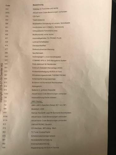

War heute dort und habe mir die datenkarte ausdrucken lassen. Also amg Paket ist ab Werk.
1. Frage: Weiß jemand was mit dem heckspoiler und meinem Auspuff ist? Sind die auch ab Werk/Original? Konnte diese dort nicht finden. Ein Polizist meinte mal zu mir ‚dein Auspuff ist nicht Original, steht amg drauf, was hat dein Auto mit amg zu tun‘ 🙄
2. Frage: suche noch die exakte farbbezeichnug für meine Ledersitze. Unter dem Code 811 steht im Internet ‚Leder schwarz‘. Ist schwarz gleich schwarz? Oder gibts da auch noch andere Töne ?
Hier die datenkarte

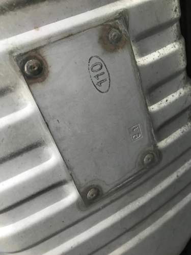

Hier Fotos von Auspuff sowie Spoiler.
Der Auspuff kann eigentlich nicht Original sein, dieses hässliche Rohr unten und die Rohrschelle sieht man wenn man hinter mir fährt (obwohl ich paar cm tiefer bin als normal)
Wenn das MB gebaut hat gehört derjenige gefeuert der das fabriziert hat.
Das ist für mich das schlimmste an meinem Auto
von Werk aus sind Auspuff komplett erst bei erneuerung werden sie abgeschnitten und mit Schellen befestigt.
Wie das damals bei 320 Cdi kann mich auch nimma erinnern.
aber Schau mal beim Topf unten oder mit Handy Foto machen da steht gross Teile-nr.
(Da weisst was das für ein Topf ist Amg Zubehör)
und sogar Herstellungsdatum.
(Woche und Jahr)
Spätestens wenn du neu Bei MB bestellen willst,
kommt es raus was da hin gehört laut FIN.
(Teilenr. Und Preis ob noch Verfügbar ist auch Problematisch)
Grüsse
Da sehe ich nichts, da sind noch ganz feine Gravuren drin, ist aber nicht leserlich. Sieht mir nach einer nicht originalen Abgasanlage aus ?
Sporpaket AMG Code 950 beinhaltet unter anderem AMG Abrisskante und AMG Doppelendrohr. Bei dir am Fahrzeug scheint alles Original vom Werk zu sein. Auspuff kann natürlich schon mal gewechselt worden sein, der sieht auch sehr neu aus. Kein Flugrost nichts. Code 811 (Avantgarde Leder) hat den Namen Schwarz. Avantgarde Leder hatte noch Basaltgrau 818, Kieselbeige 815, Cappuccino 814, Flamencorot 817 und Tundrabraun 824. Also keine weiteren Schwarz Töne vorhanden.
Vielen Dank !
Das hier stammt von einem Original Amg von Werk aus,
über dem Datum/Stempel ist noch gross AMG Schrift mit Logo und darunter noch Teilenr.andere Nr usw. geht durch gehend zum Mitteldämpfer.

Der Endtopf ist nicht original. Die AMG-Endrohre wurden mit Sicherheit nachträglich angeschweißt.
Diese Überwurfschellen sind auch nicht üblich in der Serie. Eine Stoßverbindung mit Dichtelement und dann Schelle.
@alex-gti79 schrieb am 11. Juli 2019 um 12:10:48 Uhr:
Du Träumst das ist ein Original AMG Topf da wurde nichts angeschweißt, das kann man auf den Fotos genau sehen
Ok, dass die Meinungen so sehr auseinander gehen hätte ich nicht gedacht. Ich mache gerne morgen ein paar weitere Fotos, vielleicht hilft das. Danke
Beim 320 CDI mit Sportpaket gab es im Gegensatz zu den Benzinern kein Doppelendrohr, sondern ein einfaches.
Fahre selber einen komplett originalen 320 CDI Sport Edition mit AMG-Styling
