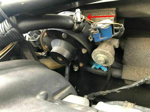

Ist der Leckschlauch vom Verdampfer am Luftfilter angeschlossen oder geht der ins Freie?
Wenn der am Luftfilter angeschlossen ist, kann eine sporadische Verdampferundichtigkeit die Ursache sein, wodurch der Motor dann unkontrolliert Gas ab bekommt, dann wäre der Verdampfer hin.
Das hat natürlich weniger mit dem Tankfüllstand zu tun, das müsste dann Zufall sein!
Ist der Verdampfer schon mal überholt worden?
Das werd ich mal checken, wo find ich den Schlauch ?
Verdampfer ist meines Erachtens noch nicht überholt worden... sollte das auch regelmäßig gemacht werden ?

Nein, mit dem Gasfilter hat das nix zu tun! Der Verdampfer hat 2 kleine Anschlüsse, einer in der Mitte (MAP Anschluß, fals es ein MAP Verdampfer ist) und einen im äußeren Bereich, das ist der Leckanschluß, den Schlauch mal abziehen (fals einer verbaut wurde) und weg lassen, wenn das Problem dann nicht mehr auftaucht und statt dessen es nach Gas riecht, dann ist der Verdampfer hin.
Wenn der seit 2004 drin ist und immernoch der erste, dann ist dieser Fehler mehr als naheliegend.

Zeig auch mal ein Bild vom Verdampfer auf dem man entweder die Aufschrift (Typ D) erkennt oder aber, ob der noch zwei Membranen hat,

Ich werd das teil morgen fotografieren und hochladen...bin aus Schöneberg, wäre cool wenn du mich evtl. Unterstützen könntest. Aber ziehe erst mal den Schlauch ab und mache das mit dem Foto..danke
So sieht er aus der Verdampfer, welchen Schlauch soll ich nun abziehen ? Danke...
Möglicherweise ist er ja schon ab.
Verdampfer

Aha, aber das bedeutet umgekehrt da sollte eigentlich einer sein ? Oder ist das jetzt egal ...? Danke
Der Stutzen, der das Sicherungsblech des Gasausgangs hält, ist der besagte, geht also nirgendswo hin, damit als Ursache ausgeschlossen.
Emulator defekt und es werden nicht alle Benzininjektoren abgeschaltet, so dass der beide Kraftstoffe bekommt?
