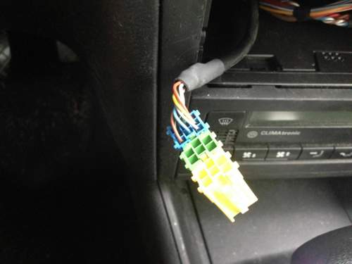

ich möchte in meinem Golf 4 ein Autoradio einbauen (Pioneer MVH-170UI) und das alte (Beta) logischerweise ausbauen. Soweit so gut, ich weiß, wie ich es prinzipiell mache, mit dem Einbau und den beiden Kabeln sowie der Antenne. Allerdings gibt es da noch ein viertes, mit dem ich nichts anfangen kann (siehe Bilder).
Was hat das Kabel für eine Funktion bzw. ist das überhaupt wichtig? Ich habe von einer Phantomspeisung gehört, wozu es auch den passenden Adapter gibt. Aber ich weiß nicht, wie ich einen solchen Adapter an so ein Kabel anschließen soll und glaube auch nicht, dass es der richtige Adapter ist.
Gibt es da eventuell einen anderen Adapter oder kann ich das Kabel sogar einfach weglassen?

Das ganz links
Nahaufnahme

Den blauben stecker ist für CD player es wird im Radio angesteckt und zwei leitungen nehme ich an Strom und remote ( braun und leichtes blau) warden im CD Player angesteckt.
also den blauen ist so zusagen einen AUX ausgang von alten VW Radion zu den Alten originalen CC Player
den gelben und grünen sind nicht belegt. diese Stecker kan man auseinander brechen und je nach gebrauch verwenden.
