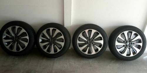

Habe unten mal zwei Bilder gemacht, im Umrüskatalog wird kein Unterschied gemacht ( weil kein MokkaX ), aber im Winterreifenkatalog wird er gemacht, Mokka A bis MJ 16, beide oder nur Mokka X.
Im Sommer habe ich die original 19 Zoll drauf.

So habe mich jetzt direkt an Opel gewandt und darf die 7Jx17 ET42 nicht fahren. Diese Felge ist nur für Mokka bis MJ16 zugelassen. Sowie ich auch keine 195 oder 205 auf 16 Zoll fahren darf, nur 215 oder 225 bei 19 Zoll.
Dann muss auch beachtet werden, wenn man original Opel Alufelgen verwendet, diese haben eine Kennzeichnung und die ist je nach Typzulassung anders, also Mokka bis MJ16 hat zb. AA03 und ab Mj 16 AAB, obwohl es die selben Felgen sind darf man ab MJ16 nicht die AA03 fahren.
Darum wäre ein aktueller Umrüskatalog von Opel wichtig, denn nur da kann man genau rausfinden was und was nicht. Sonst bleibt ein nur die EC COC , oder eine Abfrage beim KBA.
