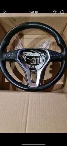

Möchte mein Lenkrad auch tauschen. Hab einen VorMopf und bei EBay Kleinanzeigen folgendes Lenkrad gekauft.
1. passt das wenn ich die Steuergeräte umbaue?
2. war es ohne Airbag . Welche aus EBay Kleinanzeigen etc. kann ich dort verbauen?

Genau: einfach das 218er Steuergerät ins 3-Speichen-Lenkrad einbauen. Oder die Platine aus dem originalen Lenkrad ausbauen und irgendwie ins 3-Speichen-LR einbauen (basteln)…
Wichtig zu beachten: hat das Fzg. den Spurassistenten (=Vibrationsmotor im Lenkrad) muss das neue Lenkrad das auch haben, sonst kommts zur Fehlermeldung.
Bzgl. Airbag: würde keinen gebrauchten Airbag von ebay kaufen! 1. ist der Versand eines einzelnen Airbags an Privatpersonen illegal und 2. weiß man nicht was mit dem Airbag vorher gemacht wurde (warum bleiben einzelne Airbags über? Mir fällt kein Grund ein… Lenkräder gehen ja meist nie kaputt…!?) und ob der Airbag dann im Crash-Fall sauber zündet.
Warum wurde nicht gleich ein Lenkrad MIT Airbag gekauft?
Dachte es wäre kein Problem einen Airbag dafür zu kaufen. Mit dem
Versand an Privatpersonen wusste ich auch Nicht. Ich hab ja einen w212 und das Lenkradnist wohl vom 218er... welches Steuergerät brauche ich denn jetzt?
Das Steuergeräte-Nummer muss mit „A218…“ anfangen…
Wenn das Lenkrad ausm W218 stammt müsste es P‘n‘P passen.
