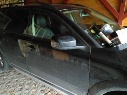

Umbau auf schwarze Spiegelblinker, VPARTS
So, vermelde Vollzug!
Darum gehts:
https://vparts.se/.../...ylingspegelblinkers-till-volvo-xc70-xc90.html
Mir gefällt es außerordentlich gut.
Anbei ein paar Bilder.
PS: Ich bitte den Verschmutzungsgrad meines KFZs zu entschuldigen 😉

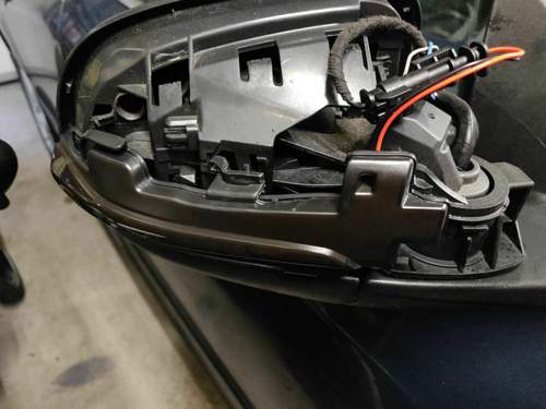

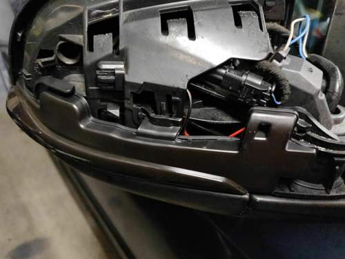

So, auch ich melde Vollzug 😉.
10 Minuten pro Seite, fertig.
Spiegelkappen ab (nicht ängstlich dabei sein), die eine Nase drücken, den alten Blinker nach oben abheben und zum Fahrzeug hin raus ziehen.
Stecker ab, an neuen Blinker dran und umgekehrt zurück gebaut.
Die Steckerkombi muss etwas im Rahmen versteckt werden, da beim originalen Blinker das Gegenstück direkt am Gehäuse ist und beim Nachbau lose.
Bei der Nase kann es sein, das sie nicht korrekt einrastet. Dann kann man das etwas nacharbeiten.

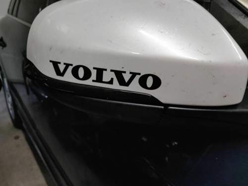

Übrigens: bei diesen Teilen gibt es eine E-Nummer, ist also zugelassen!
Ich finde es chic, passt gut zu den weißen Kappen. Auch bei dunklen Kappen kommt das bestimmt gut, da der Blinker optisch kaum mehr zu sehen ist.
