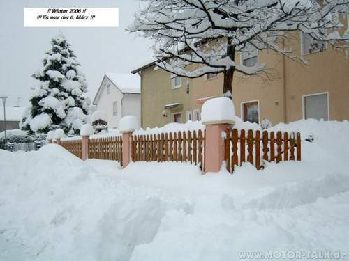

PS: Der letzte "krasse Winter" war 2006
Im000011
Im000016

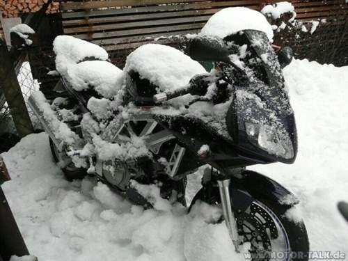

Original geschrieben von Kawaman1974
welche anderen flüssigkeiten kämen denn da noch in frage😕
Vergessener Flachmann mit zu wenig Prozenten.
DAS wäre doch im Frühjahr zu ärgerlich! 😉
neeeeee, solche Bilder hat ich fast vergessen ,, ich hoffe nicht auf solch ein winter 2012/13 🙁

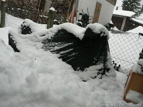

Das mit dem Überwintern wird komplett überschätzt. Meine Möppis stehen einfach an der frischen Luft, selbst die Batterie bleibt angeschlossen - die YUASA von der Knubbel ist inzwischen 11 Jahre drin. Lediglich letzten Winter durfte Knubbel unter eine 12€-Baumarkt-Plane vom Biber, da sie auseindergerupft war. Zugegeben - da hatte ich die Batterie draußen 😁.
Kilo-s
Knubbel-s
Planen-knubbel

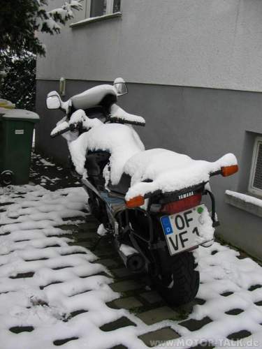

Das sieht ja aber auch nach Hinterhof-Parkplatz aus, da wird dir keiner einen Eimer Streusalz unters Mopped kippen 😁
Ich denke mal eher nicht, Klimawandel...positiv denken😉
Meine Effe stand ja auch immer unter ner Schneehaube, aber eben auch direkt neben der Hauswand.
Die ER des Threaderstellers steht auf dem Foto ebenfalls an der Hauswand, von daher gehe ich davon aus, dass sie dort immer steht, also auch kein Salz etc.
