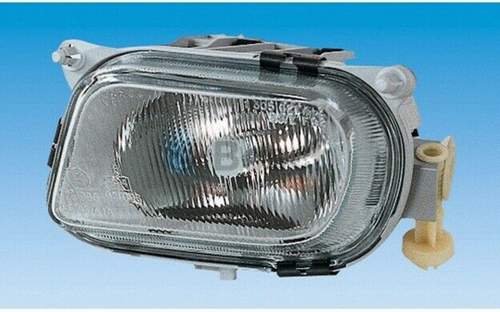

Außerdem hat er die Nebelscheinwerfer bemängelt, weil die Reflektoren innen braun/rot geworden sind und angeblich die Leuchtwirkung beeinträchtigt wird. Stimmt das? Muss ich die unbedingt austauschen? Kann ich die für die Nachprüfung auch komplett ausbauen bzw. mit Tesaband überkleben ("Alles was am Fahrzeug dran ist muss funktionieren" und wenn keine NSW dran sind, kann er auch nichts überprüfen?)?

Hallo Zusammen!
Mal kurz was zu den Nebelscheinwerfern: wenn es ein vorMopf ist, dann sind braune Stellen im unteren Bereich der Reflektoren normal!! Habe jetzt schon häufiger gehört, daß dieses beim TÜV als gravierender Mangel angesehen wird, da er, nach den neuen Vorschriften, jetzt dort genauer hin schaut. Dieser Bereich des Reflekors ist aber aber nie versilbert gewesen! Wenn es weiterhin dabei Probleme gibt, einfach mal nach den Dingern googeln, gibt etliche Bilder, auf denen das gut zu erkennen ist.
Gruß Markus
Habe hier mal ein Bild von einem neuen NSW
0300-305-050-002-1
Ja ist ein VorMopf.
Ich habe auf ebay nach NSW geschaut und tatsächlich sind alle VorMopf-NSW, die ich gesehen habe im Bereich des Reflektors braun.
Trotzdem habe ich jetzt neue Federn und Nebelscheinwerfer bestellt. Federn werden bis Samstag von einem Kollegen eingebaut und NSW nehme ich mit zum TÜV. Falls ich ihn nicht überzeuge von den braunen Stellen im Bereich des Reflektors, dann tausche ich Sie schnell aus.
Die "braune Stelle" unten im NSW dürfte Absicht sein - ansonsten würde das Licht ja auch nach oben reflektiert - aber genau das will man bei einem NSW ja nicht 😉

Auf dem Fahrzeug waren die A2103212804 (gelb-rot) drauf und die vom E270CDI A2103213004 (blau-grün), haben aber gepasst.
Gestern früh war ich dann beim TUV wegen den braunen Stellen im NSW, sowie einer Lösung für die Kraftstoffleitung.
Nachdem ich gezeigt habe, dass diese braunen Stellen beim VorMopf normal sind, hat er es so akzeptiert (lediglich Höheneinstellung musste noch gemacht werden). Danke dafür an A12Holder und Higgi!
