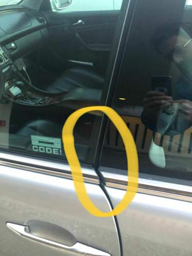

Und die Dichtung der Fahrertür is wohl platt
Und das ist mein größtes Problem, gibts da nen Trick wie man die wieder fitter bekommt...
genaue Problem Beschreibung:
Im Bereich vom Übergang von der Tür zur Scheibe (nicht beim Spiegel) ist die Dichtung doch recht platt gedrückt hier her kommen die Wind Geräusche hauptsächlich hier dringt auf Wasser ein wenn man durch die Waschstraße fährt...
habt ihr hier nen top wie man das fürs erste beheben kann
Über kurz oder lang muss die wohl neu...
Würde mich sehr über Tipps freuen

Ein Bild der Dichtungen wäre ganz hilfreich.
Sofern diese noch nicht beschädigt sind, kannst du zum Pflegen der Gummis das Koch Chemie PS (nur mit Gewerbeschein erhältlich) nehmen, oder das Koch Chemie Nano Magic Plast Care. Letzteres ist Pendant zum PS, aber auch für Verbraucher erhältlich. Damit Pflege ich seit mehreren Jahren sämtliche Türgummis.
Wie der Name aber schon sagt, ist das nur eine Pflege, welche wiederum eine entsprechende Vorreinigung voraussetzt. Hier kann ich dir Koch Chemie Greenstar (GS) empfehlen in einem Mischungsverhältnis mit dest. Wasser von 1:20.
Es gibt zwar nährende Kunststoffpflegen, die insbesondere vergrauten Kunststoff wieder aufleben lassen und nicht nur optisch aufhübschen. Inwiefern diese aber für Gummis geeignet sind, weiß ich nicht. Deshalb lieber meine vorgeschlagenen Produkte verwenden.
Die Dichtung kostet bei Mercedes inzwischen irgendwo 250-300 Euro.
Es gibt allerdings ein spezielles Pflegemittel, welches auch bei Oldtimern eingesetzt wird und ich schon selber getestet habe. Es wirkt tatsächlich bei geschrumpften und harten Gummis, da es die Substanz nicht nur aufquellen lässt, sondern die Struktur auch in einem gewissen Rahmen wieder Repariert. Wenn die Dichtung allerdings bereits mehrere Risse aufweist, weil der Vorbesitzer sich nie drum gekümmert hat, hilf auch das beste Mittel nichts!
Die Steuergeräte für die Absenkfunktion bringen in diesem Fall nichts! Hier sind die Gummis an der B Säule betroffen, dort wo die Scheibe die kleinen schwarzen Punkte aufweist. nicht die oberen am Festerrahmen. Auch ist zu 90% nur die Fahrerseite betroffen.
https://www.amazon.de/.../B00HYW4EHM
Man kann auch zusätzlich die Scheibe neu justieren. Dazu muss noch nicht einmal die Türverkleidung runter. Ist aber alles andere als einfach und kostet viel Zeit und nerven. Gibt genügend Anleitungen im Netz dafür. Auch das hab ich bereits erfolgreich ausprobiert.

Nein, mit Justieren meine ich das einstellen der Scheibe! Es gibt 3 einstellschrauben in der Türe, mit denen man u.a. den Anpressdruck und Winkel der Scheibe an die Türdichtung einstellen kann.
Ganz wie ab Werk, wirst du es nur mit einer komplett neuen Dichtung hinbekommen... leider! Aber man kann es dennoch um einiges verbessern! 😉
