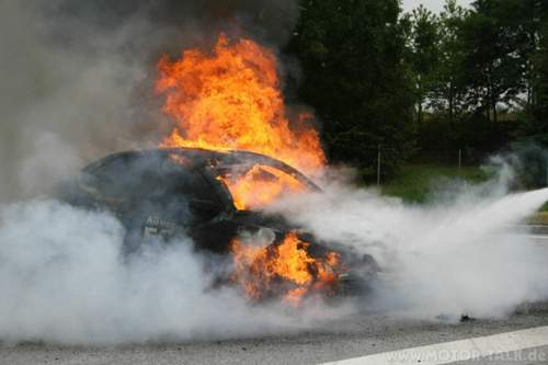

Dieser Fahrzeugbrand wurde vermutlich durch einen Kurzschluß bzw. Kabelbrand hervorgerufen. Lt. Aussage des Lenkers hat es beim Anhalten plötzlich vorne rausgequalmt. Von der Alarmierung bis zum Eintreffen der Feuerwehr dauerte es ca. 5 - 10 min. da stand das Auto schon im Vollbrand. Hier waren keine Reservekanister im Fahrzeug.
LG robert
Das war einmal ein BMW

Jeder brennende PKW steht nach ~ 5 min im Vollbrand, das ist ganz normal, der Lack wirkt wie eine Lunte, wenn die Temperatur stimmt, und lässt das gesamte Fahrzeug in Flammen stehen.

Original geschrieben von Hartgummifelge
Jeder brennende PKW steht nach ~ 5 min im Vollbrand, das ist ganz normal, ........
Schon klar, ich wollte damit nur sagen, dass man mit einem 6kg Löscher nur einen Entstehungsbrand löschen kann - bestenfalls einen brennenden Aschenbecher oder Mistkübel 😛
Und um zu zeigen was sich bei einem brennenden PKW abspielt.
