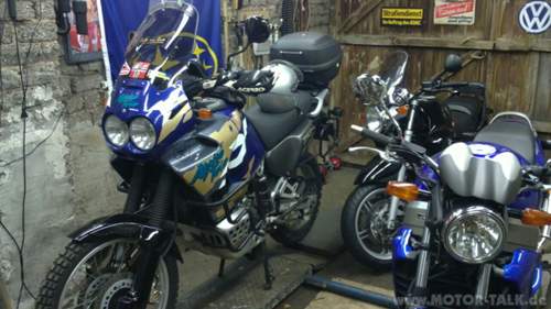

Hallo Forum,
wie allerseits bekannt ist die Windschutzscheibe ( Cockpitscheibe oder Windshield ) bei der Transalp für Leute mit einer Körpergröße von 1,80 bis 1,90m sehr ungünstig. Es wummert sehr laut im Helm, viele berichten sogar von Kopfschütteln und super lauten Geräuschen. Wenn man aufsteht, also den Helm über die Abrisskante hebt, ist nur noch das normale Windgeräusch des Helms vernehmbar.
Sehr große Scheiben sollen auch nicht unbedingt das non plus ultra sein.
Wenn man ohne Scheibe fährt sind die Verwirbelungen weg.
Deswegen habe ich nun meine Scheibe mit einer 0,8mm Trennscheibe und einer Boschflex 115mm deutlich gekürzt. Ging ganz leicht. Zuerst einen schönen Strich, dann abflexen, dann nachfeilen. Keine Absplitterungen in der Scheibe. Alles im eingebauten Zustand. Die Originalhalterung in Form der vier Schrauben ist eh besser als jeder Schraubstock
Nun ist das Wummern um den Helm herum schon deutlich besser geworden. Ganz weg ist es noch nicht, aber deutlich leiser. Nun kann ich auch endlich mal das Belüftungssystems meines Helm richtig geniesen. Der Druck auf den Oberkörper hält sich in Grenzen. Allerdings mag ich jetzt nicht mehr ohne Schal fahren.

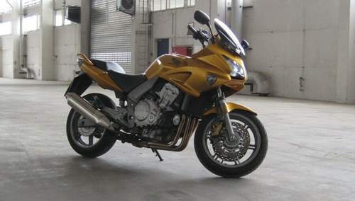

Ich habe bei meiner CBF nicht die Scheibe gekürzt. Allerdings habe ich 25mm! Distanzhülsen verbaut. Deutlich weniger Verwirbelungen hinter der Scheibe (dafür tote fliegen hinter der Scheiben^^) und auf jeden Fall leiser.

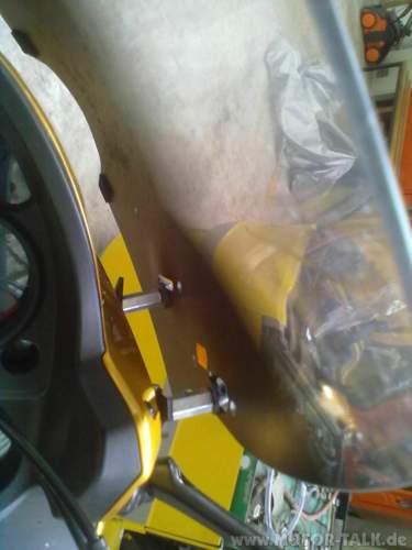

kann man davon mal ein Bild sehen?
geocacher_
klar doch.
Einmal angebaut, einmal die Grundkostruktion.
Grund
Angebautescheibe
Cool. Das sieht ja sogar noch richtig gut aus.
Probier es ruhig mal aus. Die Dinger gibts billig im Baumarkt. Mehr als 25mm lohnen nicht. Das gibt keinen Unterschied (35mm auch probiert). In schwarz siehste auch nicht mehr, dass es Bastelei ist. Übrigens habe ich die untere Kante mit einem Kantenschutz aus Gummi versehen. Dort hatte die Scheibe ein leichtes Pfeifen erzeugt^^ Wahrscheinlich bringt eine höhere Tourenscheibe noch mehr schutz....
Achte auch drauf, dass sich der Winkel durch die Hülsen verändert. Ich habe die Befestigungs"schlitze" in der Scheibe nachbearbeitet.
