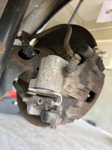

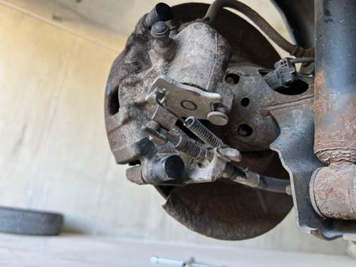

Ich habe dann die Bremse zerlegt, um mir das Ganze mal anzuschauen. Die Internetrecherche vorher gab leider nicht viel her.
Hinten hat er Scheibenbremsen und so wie ich gesehen habe, betätigt der Handbremsmechanismus den Bremskolben, welcher den Belag an die Scheibe drückt.
Jetzt frage ich mich, was da speziell an der Handbremse verschlissen oder defekt sein kann. Scheiben und Beläge sind zwei Jahre alt und wurden nicht bemängelt. Die Handbremse selbst habe ich vor einem Monat nachgestellt, über die Einstellmöglchkeit unter dem Handbremsgriff.
Das Seil zieht und ich sehe nichts hängen, oder sonstiges.

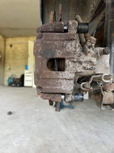

@Typ schrieb am 14. Juli 2025 um 23:31:12 Uhr:
Offene Führungsstifte hat der Yaris XP9 nur vorne (System ATE).
Nach dem Betrachten der Fotos ziehe ich meine obige Aussage zurück.
Eindeutig System ATE auch hinten.
Ich hätte noch zwei Fragen zu deinen Fotos, basierend in der Annahme, dass auf allen vier Fotos die Handbremse angezogen wurde:
  • die rechte Bremse hat weniger Belagstärke. Hast du mal probiert, den rechten Bremskolben zurückzudrehen? Funktioniert das relativ leichtgängig?
  • Bremssattel rechts: der Hebel, an dem das Seil/Feder eingehängt ist, scheint weniger stark bewegt zu werden als auf der linken Seite. Dort ist der Abstand Anschlagnase zum Bolzen größer als rechts.
Wie bereits empfohlen müsste man den prüfen, ob beide Seile gleich weit gezogen werden. Wenn nicht, könnte auch das Seil beschädigt sein, z.B. die Verpressung Seil auf "Kugelende" ist locker geworden, Seilhülle nicht richtig befestig oder Seil längt sich bei Zug.
Es kann aber auch sein, dass damals beim Bremsenwechsel der Kolben nicht zurückgedreht, sondern mit Gewalt zurückgedrückt wurde. Das kann die innere Mechanik im Sattel zerstören. Zum Testen den Sattel lösen, Bremsseil aushängen und dann per Hand den Handbremshebel (wo das Seil eingehängt wird) am Sattel betätigen. Der Kolben müsste dann Stück für Stück rauskommen. NIcht zu oft machen, sonst fällt der Kolben raus. Und nur machen, wenn man Werkzeug hat, um den Kolben zurückzudrehen.
Ganz nebenbei: wenn die Handbremse angezogen hast, welche Stellung nimmt diese Wippe hinterm Hebel (das Teil, wo im Innenraum beide Handbremsseile eingehängt werden)? Bleibt die Wippe gerade oder steht sie schräg?
Da du eh schon neue Sättel bestellt hast, wird sichs dann hoffentlich zeigen, woran es lag.
@Typ schrieb am 20. Juli 2025 um 22:44:12 Uhr:
