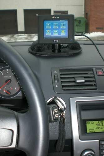

Kann es sein das es am Tom Tom liegt.Fahre schon über 2 Jahre ein Nav Gear
Street Mate GP-35. Ohne Empfangsprobleme in meinem C30.
Benutze das Navi nur 5 bis 10 Mal im Jahr deshalb ein Mobiles das ich auch
als Fußgänger und Radfahrer nutzen kann. Foto anbei.

wie schon geschrieben, in den ecken der WSS scheint es zu funktionierern, den tip hab ich von einem "ich bin gar nicht so blöd"-verkäufer bekommen und scheint prima zu funktionieren (garmin).
gruß
<Foto>
Dort steht er auch ganz gut : oberhalb die Lüftungsdüsen, und auch etwas weiter nach vorne.
Etwas mehr nach Rechts wie auf dein Foto, ist die Stelle wo auch Volvo ihre Garmin Kit positioniert.
Für ein Garmin (760) sind die Lüftungsdüsen etwa die Grenze wo er nicht mehr richtig funktioniert.
Weiter nach hinten geht nicht, weiter nach unten auch nicht.
(V50 1.6D MY 2006)
