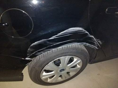

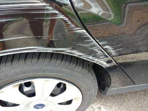

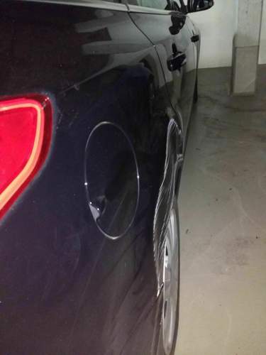

ich bin mir nicht ganz sicher ob das Hilfegesuch hier richtig platziert ist. Es geht um eine Einschätzung wie man den Schaden am Besten reparieren könnte und was preislich halbwegs angemessen wäre.
Heute morgen habe ich in unserer Tiefgarage beim ausparken die Betonsäule "mitgenommen". Irgendwie war ich mit den Gedanken schon in der Arbeit und habe ca. 1 1/2 Sekunden zu früh nach rechts gelenkt und mir dabei den hinteren Türgriff zerkratzt sowie durch den Druck der Säule die Tür auch etwas eingedellt. Problematischer ist jedoch der "zerstörte" Radkasten (zerkratzt & wellig gedrückt).
Ich war heute Abend bei drei Ansprechpartnern (1 Smart Repair, 2 freie Werkstätten) und kam mit 3 doch recht verschiedenen Empfehlungen zurück.
Smart Repair: Die Werkstatt ist auf Dellen & "Parkschäden" spezialisiert. Der Kollege meinte das wäre kein Problem, man könne die Beschädigung am Radkasten rausziehen, spachteln und lackieren. ca. 1100-1200 €.
Werkstatt 1: Dort war ich bereits mehrmals mit meinem alten Audi A3 und immer sehr zufrieden. Hier hieß es, dass der Radkasten zu beschädigt sei (viel zu tief um irgendetwas mit Zinn zu füllen) und man lieber das Blechteil rauschneiden würde und dann neulackieren. 3500 € ca. Am besten über die Versicherung klären.
Werkstatt 2: Hier hieß es, lieber die Dellen rausarbeiten mit Zinn "auffüllen" und lackeren, an Stelle etwas herauszuschneiden und auszutauschen. 2000 - 2500 € Empfehlung das Thema ebenso über die Versicherung zu regeln.
Habt Ihr Erfahrungswerte mit solchen Schäden (wie am besten reparieren, Kosten)?
Ich bin um jeden Tipp dankbar.

Wenn du VK versichert bist, dann lass den Gutachter der Versicherung kommen.
Das Seitenteil wird vermutlich eingeklebt sein. Dann ist da nix mit Austrennen und Einschweißen, weil sonst Spannung in die Klebenähte kommt. Seitenwand, Radhaus und Tür werden wohl zu erneuern und zu lackieren sein. Den günstigsten Kurs wird eine Karosserie- / Lackierwerkstatt geben können.
Smart Repair hat hier zwar den günstigsten Kurs, aber da ich aus meiner Sicht generell ein Gegner des Spachtelns bin würde ich dir, auch was die Nachhaltigkeit dieser Reparaturform an der Stelle angeht, davon abraten. Sauber gezogen, wird so eine Stelle danach eigentlich immer verzinnt. Das gibt auch ein deutlich besseres Lackierbild anschließend. Du solltest also eine Werkstatt finden die den Preis von Smart Repair mit der Arbeit von Werkstatt 2 kombiniert. Es muss aber unbedingt auch das Seitenteil "Gezogen" werden, ansonsten braucht man natürlich unverhältnismäßig viel Zinn um die Fläche zu füllen und das Lackierbild leidet später darunter... das fällt insbesondere bei schwarzen Autos schnell auf.
Eine gute Spachtelarbeit würde ich pauschal nicht verteufeln, gibt dabei halt auch top oder flop Produkte/Arbeit ...
Beim verzinnen muss halt ordentlich Temperatur auf die Stelle gebracht werden, was auch Nachteile hat...
Wenn man den Wagen länger halten möchte auch unbedingt auf eine gute versiegelung im Verborgenden achten, ausdrücklich das auch einfordern. Andernfalls sieht es ersteinmal gut aus und nach ein paar Jahren wundert man sich, warum der gesammte Radlauf Rostpusteln bekommt....

So wie es der TE schildert bzw was ihm Smart Repair erzählt hat, würde ich es so weder machen, noch machen lassen. An Holmen, Radlaufkanten, stimme ich dir in Sachen Spachtel durchaus zu. Oft bröckelt der Spachtel mit der Zeit an so einer Stelle da Seitenteile bei Sonneneinstrahlung weit mehr Hitze abbekommen als meinetwegen Radläufe ect. auch ist das Seitenteil, bedingt durch die Blechdicke, auch anderen "vibrationen" ausgesetzt. Wird der Spachtel allerdings nur dazu benutzt um dann diese oft nur wenige zentel überbleibenden Unebenheiten zu glätten, spricht natürlich nichts dagegen. Hab aber schon öft gesehen dass die Delle bleibt wie sie ist, und dann eben komplett mit Spachtel gefüllt wird.

Ich tendiere hier eher zu 2000-2500€ für alles, wobei das mit Bildern allein immer eine Sache ist. Eine fachgerechte Reparatur ist mit 1200€ da so eine Sache.
Ich würde den Schaden (vermutlich) über die Versicherung regulieren. Zumindest wenn man das rein finanzielle betrachtet. Hat man dann natürlich in naher Zukunft bei SF7 erneut einen Schaden, welcher nicht selbst reguliert werden kann (bzw. sich absolut nicht lohnt) wird es dann natürlich entsprechend sehr teuer werden und vermutlich nicht bei 80€/Jahr bleiben.
Sollte das Fahrzeug nicht in naher Zukunft Verkauft werden, würde ich ernsthaft überlegen jetzt eine rein optische Minimalreparatur durchzuführen. Sprich beulen soweit es geht rausziehen, Kratzer billigst drüberlackieren. So dass eben kein blankes Blech übrig bleibt (=Rost). Da bin ich vielleicht etwas unkonventionell. Ein Auto ist im Alter von 3 bis 7 Jahren für mich ein Gebrauchsgegenstand. Unauffällige optische Mängel stören mich persönlich nicht so sehr.
Ich würde es zumindest mal ernsthaft mit einem realistischen Wertverlust bei Verkauf durchrechnen.
Was für ein Auto ist es denn? Blöd gesagt ein Fiesta iWv 5000€ kann ja ruhig 10% Wertverlust haben. Sind gegenüber eventueller Mehrausgaben von 1000€ ja gerade mal die hälfte 😉
Eine fachgerechte Instandsetzng beim Markenbetrieb würde ich nach den Fotos ungefähr bei 3.500,- € bis 5.000,- € erwarten.
