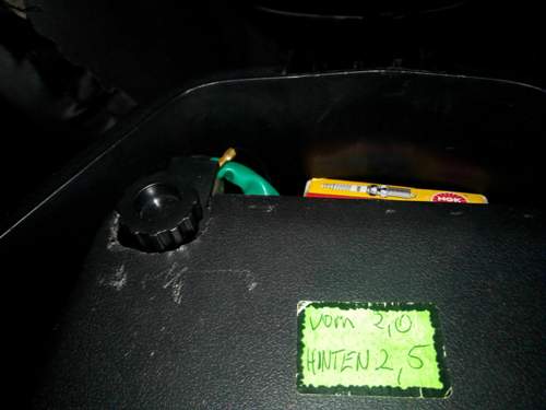

Den Schalter hatte ich damals schon gekauft und als er nun einmal da war, auch eingebaut.

Sag mal, hast du da Ratten dressiert die dir die Löcher in die Verkleidung fressen ?? Diese Ausführung enttäuscht aber !
Für sowas gibt es doch Dosenbohrer !! (oder zumindest Halbrundfeilen um das zu glätten)
kbw 😉
Warum hat er ja auch gemacht,nur die Feile anders rum genommen.😁
Man kann aber auch kleinlich sein,mich störts nicht,erfüllt seinen Zweck.
