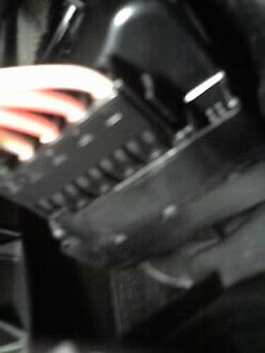

will bei meinem E200 Mod.98 Schaltung, den Tempomat nachrüsten.
Habe den Hebel für 25€ bei Ebay gekauft. Einbau macht ein Freund von mir der KFZ-Meister ist. wg Airbag und Lenkradausbau.
Wollte jetzt vor der Aktion schon mal ausprobieren ob´s überhaupt funktioniert. Habe die Verkleidung im Fußraum demontiert um den Tempomat zu testen.
Kann aber den Anschluß nicht finden. Kann mir jemand die genaue Position erklären?
Der Stecker am Tempomat ist 6-polig.
Danke

Ich glaub da auch nicht dran das das bei den w210ern geht wär aber super wenn... hast du mal den Link ins forum??
Klick mich Du kannst es ja Probieren Stecker ist am Zündschloss,musst einfach das Kabel reinstecken.

So,
hat natürlich nicht geklappt.
Wir haben den Anschluß am Zündschloß gefunden. Aber der Stecker vom Tempomathebel ist zu groß.
Habe bei Ebay einen anderen Hebel mit kleinerem Stecker gefunden. Artikelnummer: 110368488875 Ist vom gleichem Anbieter, vielleicht tauscht er ihn um. Dann versuch ichs nochmal.
Hab mal mit meinem Handy ein Foto vom Anschluß gemacht. Ist nicht besonders gut geworden.

Du hast nur den Anschluss für den Tempomat ohne Limit funktion.
Ich hatte mir auch einen ohne Limitfunktion besorgt. Da ich wußte das die LF eh nicht funktioniert.
Kann man das nicht evtl. anders anschließen (Löten?). Ich drück dir (uns 😉 ) die Daumen.
Heute ist der andere Hebel eingetroffen.
Stecker passt. Aber es funktioniert nicht 🙁
Kein "plug and pray" wie ich es mir erhofft hatte.
