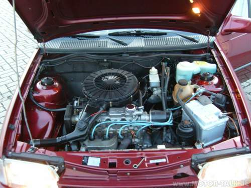

Danke für die Bilder!
Wo hast Du den Schlauch nach unten abgeführt? In die Frontstoßstange?
Der Schlauch von der Multec zum Luftfilterkasten ist (wie der Kasten) vom 2,0 i?

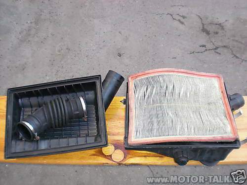

Ich habe den Kasten vom Astra F, der ist ein bisschen größer... (siehe Bild)
Passt der auch? Habe nur geschätzt und so viel anders ist der Motorraum vom Astra F zum Kadett E nun auch nicht.
Astra-f-luftfilterkasten

der eine schlauch geht zum kühlergrill(sieht man gut auf dem bild) , der andere unter dem kasten in richtung stoßstange und mit sowas hier versehen..
Klick mich
gibts sicher auch noch was anderes aber nur mal als beispiel..
der vom astra f geht genauso gut ist nur etwas breiter aber das prinzip genau das selbe..

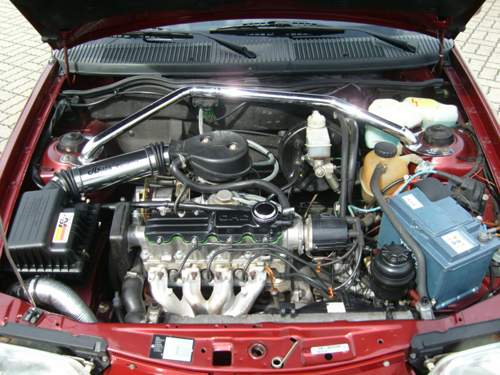

Ach ja, mittlerweile bin ich mit meinem Umbau auch weiter... Bild anbei! 🙂
Motorraum
Sieht gut aus! Was ist das für ne VDD in grün?
Im Winter ist offene auch Mist... Halt eigentlich garnichts von Sportluffis auch nicht von deinem.
Wenn du nen Ventildeckel vom Astra nimmst läuft der Schlauch der Nockenwellengehäuseentlüftung "schöner".
Unten ist ein Bild des X16SZ aus dem AstraF in eher ungepflegt. Der des SZR wäre dann schwarz und hat ne Gummidichtung. Passen beide auf den NZ.
