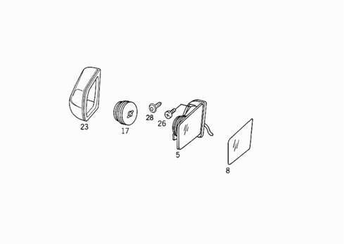

Legende zum Bild mit den Ersatzteilnummern zu deinem Aussenspiegel rechts:
23 Gehäuse rechts A2108110260
17 Elektromotor A2028208442
28 Blechschraube N000000000525
26 Schraube Spiegel an Tür A0009900829
5 Spiegel AU ohne Gehäuse abklappbar rechts A2108106016
8 Spiegelglas gewölbt rechts A2028100421
Ganz herzlichen Dank MegaOSonic für Deine Mühe. Nun muss ich sehen, wo ich so ein gebrauchtes Teil bekommen kann! Sicherlich könnte man den Spiegel irgendwo umspritzen lassen.

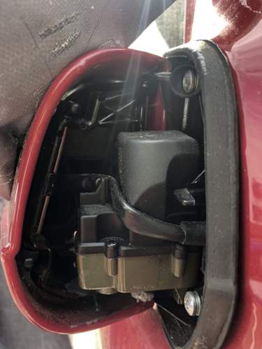

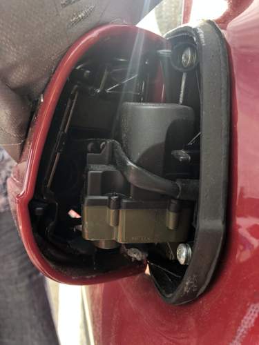

Hallo MegaOSonic
Die Verbindung zwischen Spiegl und Motor ist gerissen. Der Spiegel selbst in nicht
kaputt gegangen.Der Motor scheint zu funktionieren ( man kann ihn hören, wenn man die Funktion betätigt) aber der Spiegel kann dadurch, dass die Verbindung gerissen ist, durch den Motor nicht mehr eingeklappt werden. Wir haben versucht, das zu kleben, aber das klappte nicht.
