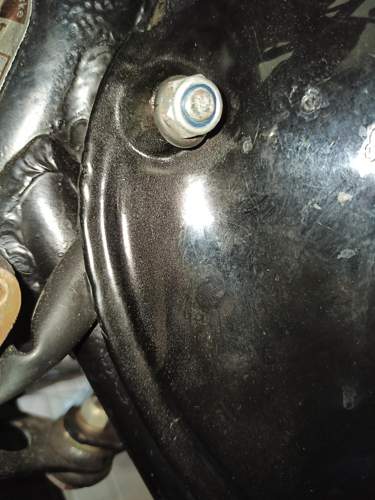

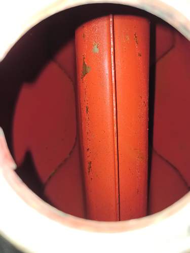

Hallo, ein Oldtimer-Tank (4 Takter, also purer Benzintank, innen siehe Foto) ist irgendwo an der Falz ganz leicht undicht. Riecht immer nach Benzin und ist im besagten Bereich leicht benzin-nass.
Ich denke an die Rostio Tankversiegelung.
Muss die alte Beschichtung entfernt werden? Muss ich vorbehandeln oder reicht einfach das Benzin verdunsten zu lassen?
Wie verschließt man die Öffnungen (Benzinhahnanschluss, Tankdeckel, Kammerausgleich) reicht einfach abkleben?
Beste Grüße
Peter
Tank

Hallo, eine Tankversiegelung zum Abdichten einer Undichtigkeit wird auf Dauer nicht funktionieren. Ich würde die undichte Stelle gut verlöten. Anschließend kannst du die Tankversiegelung Durchführung. Sollten lose Beschichtungsreste im Tank vorhanden sein , müssen diese entfernt werden. Den Benzin nur verdunsten lassen reicht ebenfalls nicht, da trotzdem Rückstände von Zusatzstoffen zurück bleiben. Kauf dir eine Dose Aceton und spuele den Tank damit. Ich denke das Abkleben der Öffnungen mit Klebeband musste reichen. Anleitung des Herstellers beachten.

An dem Tank wurde schon mal gearbeitet (leider nur auf den ersten Blick top) gespachtelt, lackiert, Hand liniert. Von außen kann ich eigentlich nichts machen sonst müsste man wohl komplett neu lackieren.
Problem ist, dass die Außenbeschichtung/Lack in dem Bereich von Benzin unterwandert ist. Wenn man im Bereich um die Verschraubung drauf drückt, kommen an der Falz kleine Benzin-Bläschen raus. Nicht schön aber ist so. Deswegen kann ich eigentlich nur von innen ran, so könnte das unterwanderte einfach austrocknen und wäre okay (ich fahre nur bei schönem Wetter).

Die richtige Vorgehensweise ist: den Tank an einen Spezialisten geben, der drückt ihn ab und sucht im Wasserbad nach der Undichtigkeit und beseitigt sie fachgerecht. Anschließend von innen strahlen und dann neu beschichten. Die richtige Adresse ist der Tankspezialist: info@tank-spezialist.de, oder www.tank-spezialist.de.

Hallo, bitte gerne, ich nehme jeden Ratschlag gerne an. Vielen Dank auch für Eure Links. Dieses Problem(chen) würde ich aber gerne in Eigenregie lösen, das scheint mir überschaubar. (Falls tatsächlich eine große Delle drin wär, würde die Sache anders aussehen, aber so geht es ja nur um eine winzige Undichtigkeit).
Somit sind die Fragen hauptsächlich, mit welchem Mittel ich das rote alte Zeug am besten entferne (Aceton ist schon genannt worden) und mit welchem Zeug ich (möglichst effektiv) versiegele.
Außen soll der Tank genau so bleiben wie er jetzt erhalten ist.
Schön wär übrigens ein Mittel nicht so dünn wie Milch sondern eher wie dünner Sirup. (Wenn ich wüsste was das "alte rote" war, wäre ich auch diesem Mittel nicht abgeneigt).

Das alte rote Zeug wird wohl "Kreem rot" gewesen sein.

Abdrücken und anschließend die Stelle ausbessern. Schweißen oder hartlöten.
Alles andere ist Murx.
Der Lack ist eh schon hinüber.
Tankinnenbeschichtungen machen irgendwann immer Probleme. Ich bin ehr ein Freund von Phosphatieren.
