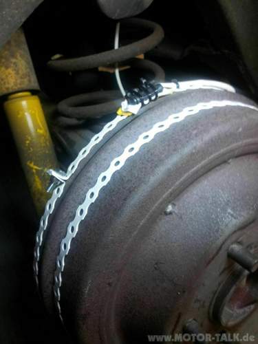

Tageskilometerzähler Oldtimerrally
Hey Leute
Ich hab die Tage meine Nennungsbestätigung für meine Oldtimerrally bekommen und benötige jetzt einen seperaten Tageskilometerzähler!
Hat jemand Erfahrung mit so etwas und kann ne Kaufberatung geben sowie ne gute Montageanleitung das es nacher auch funzt und mein Oldi nicht beschädigt wird.
Nicht alt zu teuer wär auch gut.
Der Veranstallter meinte die meisten nutzen einen Tipmaster (sind aber bissel teuer)

Schonmal über den Einsatz eines Fahrrad Computers nachgedacht? Die kleinen Biester sind enorm leistungsfähig, mit zahlreichen Funktionen ausgestattet und günstig. Etwas Geschick brauchst du für die Adaption des Sensors an das Rad oder Kardanwelle oder..........
Bei einigen Modellen hast du sogar Schnittstellen für den PC.
Also an die andern beiden Kolegen erstmal
App is mal totaler Blödsinn weil ich an ner Oldtimerrally teilnehme und solch firlephans verboten is!
Und ich will mir nich die Strecke im nachhinein anschauen sondern muss nach Kilometern Navigieren.
Das mit dem Fahrradcomputer wurde mir auch schon vorgeschlagen, denke werd es auch so machen, die Sache ist bloß wie und wo man das Ding am bestern anbringt...

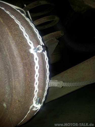

Mein Cadillac hat diesbezüglich eine Besonderheit. 🙂
Und zwar einen dieser modernen Fahrradtachometer, die berührungsfrei mit einem Induktionsmagneten am Rad arbeiten.
Dieser Minimagnet wurde von einem der Vorbesitzer an den Rand einer der hinteren Bremstrommeln angepunktet und der Geber mit einer recht eigenwilligen Technik (😁) am Achskörper befestigt.
Hält prima und zeigt die gefahrene Geschwindigkeit auf +/1 kmh genau an.
Die Wegstreckenauflösung beträgt dabei 10m. 😎
Einziger Nachteil ist, dass das Gerät keine Displaybeleuchtung hat, weshalb man den nachts nicht ohne Weiteres ablesen kann.

OK zur befestigung evtl. noch ein paar Details!? evtl. sogar ne Foto vorhanen?
muss der Magnet denn wirklich solch dichten kontatkt zum Geber haben?

Die Befestigung am Achskörper wurde mittels eines mehr oder weniger handelsüblichen Montagewinkels und Klemmschellen um den Achskörper verwirklicht.
Auf diese Art kann man den Impulsnehmer auf dem Achskörper verdrehen und so weit hin und herschieben, dass er nicht an die Trommel gerät und trotzdem ein sauberes Signal liefert. 😉
Dann eine simple (zweifach) Verkabelung nach vorn ans Cockpit und eine passende Stelle für den Tacho gesucht.
Batterie reintun, Durchmesser der Bremstrommel ermitteln, den entsprechenden Code in den Tacho eingeben und alles is juti.
Die Tachobatterie hält übrigens mehrere Jahre, ohne sie im Winter zu entnehmen. 😉
Bei den ohnehin seltenen Nachtfahrten erlaube ich mir gelegentlich, den Tacho im Notfall mit einer Mini-LED-Taschenlampe anzustrahlen, was sicher improvisiert ist, aber billiger als ein Ticket.

Sorry aber noch werd ich nich ganz schlau draus, also ist bei dir jetzt beides an der Bremstrommel montiert? Geber und Nehmer
Einmal an dem festen Teil der Trommel und einmal an dem wo das Rad aufgesetzt wird?
