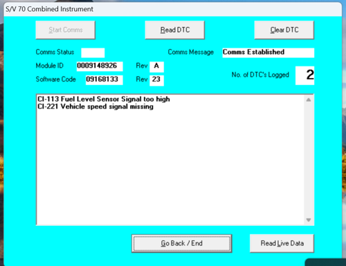

Hatte meinen Elch#1 ausgelesen und der schmiß mir zwei Fehler hin. Können die miteinander in Verbindung stehen oder ist das eher unwahrscheinlich? Vielleicht hatte schonmal jemand von euch exakt diese Fehler.

Solange das sporadische Fehler sind, würde ich mir keine Gedanken machen. Fehler löschen, ein paar Tage fahren und wieder auslesen. Wenn der Speicher leer ist, ist alles ok.
Ein Zusammenhang zwischen den Fehler sehe ich nicht.
Das würde ich auch sagen.
Diesen Fehlercode CI-221 "speed signal missing" hatte ich beim 97er auch immer wieder mal, obwohl Tacho, km-Zähler und Bordcomputer immer völlig korrekt angezeigt haben, und garnichts "gemissed" hat.
Danke euch, da werde ich das mal beobachten und erstmal nichts unternehmen. Bis jetzt hat die Tankfüllstandsanzeige immer perfekt angezeigt und auch die Geschwindigkeit zeigte korrekt an...
