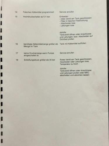

auch ich habe eine Klimaservicegerät SUN MRC 334,
hat bislang tadellos funktioniert.
Jetzt kommt immer der Fehlercode Error 18 !
Hat jemand eine Bedienungsanleitung?
Gern auch auf englisch.
Oder weiß hier jemand,was Error 18 bedeutet?
