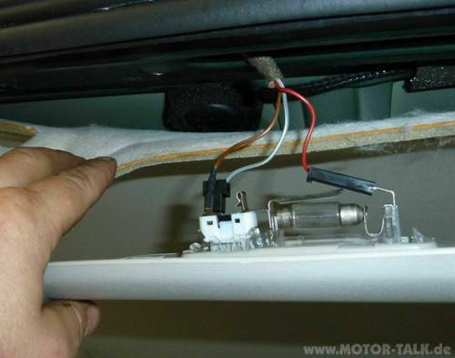

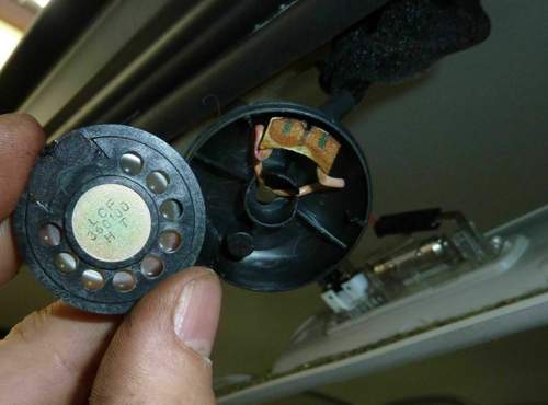

Mein gedanke war eigentlich, da ich grad den VFL hier zerlege und zeitgleich an meiner PDC den Fehler gesucht und gefunden habe, den LS der PDC mit diesem Pieper zu ersetzen - der Versuch mit nem kleinen Hochtöner einer hinteren Tür ergab ein jämmerliches Ergebnis :-(
Bilder vom PDC FL Caravan hab ich mal angehängt.
Mfg Rudi

Hab mich erstmal an verschiedenen anderen Problemen mit meinem 32er ausgetobt - Spurstangen, Ölkühler, LMM, Lambdasonden ... - da war nebensächlich, das da in der hinteren Stoßstange Ringe drin waren, die evtl zu ner PDC gehören, die ich noch nie arbeiten gehört hatte.
Jetzt hab ich letzte Woche n Satz Räder geholt, bei einem mit 3,0 FL Limo mit PDC - und in der Limousine sitzt der LS im Fahrgastraum auf der C-Säule außen drauf.
Hier gesucht und gefunden: Beschreibung der Lage fürn Kombi, Schaltplan für die Bosch PDC und wenn man eh grad die VFL Rückleuchten einsetzt, kann man ja mal am STG der PDC das Multimeter dranhalten.
Dabei festgestellt, das das braune und das braunrote Kabel mit ner merkwürdigen "Abschirmung", vermute mal "Geräuschisolierung" (damits nicht an der Dachhaut klappert) versehen ist. Die hat mich dann nach der Demontage des hinteren Griffs auf die Spur gebracht und die Befestigung fürs Fangnetz musste dann auch noch abgebaut werden, um den Himel weit genug runterziehen zu können.
Meßergebnisse lagen so bei 5 V am LS, evtl das oder die Frequenz die da anliegt, ergeben in einem herkömmlichen LS einen ganz schwachen Klang - deshalb hängt der jetzt hinterm Fahrersitz von der Decke ;-) bis ich einen vernünftigen Pieper gefunden habe - vlt frag ich auch mal beim FOH nach, was der kosten würde, aber das kann ich mir vermutlich sparen ;-))
