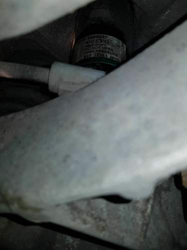

Hi Elchfreunde. Das Thema Downpipe ist erfolgreich abgeschlossen , tut sich ein weiteres Thema bez. TÜV auf. Ein Niveaumat an der Hinterachse ist kaputt (beim Kauf vor 7 Jahren ist der rechte erneuert worden) und nun suche ich händeringend einen gebrauchten noch intakten. Einen neuen für ca. 450 Euro möchte ich nicht mehr investieren.
Bitte bitte schaut mal nach ob einer noch einen hat.
9101/761 - v70i AWD 97er.
Danke und Gruss
Tom

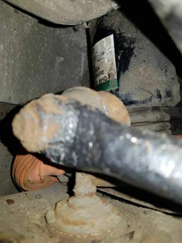

Der alte ist blau ( war er mal) am unteren Auge. Der Rest ist verrottet. Der rechte neue ist schwarz. Der Händler (nicht Volvo) hatte Ei Fach einen neuen geholt. Wo soll die Markierung denn zu sehen sein?
Hab's gefunden .... kann ich Dir 2 Bilder zukommen lassen?
Im ersten Bild ist auf dem Typenschild ein eher grüner Streifen. Das allerdings auf dem neuen. Das 2te leider recht dunkel

Es gibt , glaube ich, nur noch die Grünen und die Gelben. Die Grünen sind normal AWD und die Gelben sind für den XC. Blaue habe ich noch ein paar, aber wie die vom Zustand her sind?
Und wenn blau ok ..... nehme einen wenn er trocken ist.
Oder eben das Paar wenn es von der Länge passt ...
Ich schaue morgen mal, ich habe bestimmt noch einen guten Satz blaue liegen.
An sich gab es für den V 70 I drei Nivomaten:
1. R-AWD (tiefer)
2. "normaler" AWD (Serienhöhe)
3. XC/ Cross Country (höher)

Das sind eh die falschen die vom AWD sehen anders aus. Und da die Manschette gerissen ist, ist vermutlich der eine schon (fast) tot.
Man kann den AWD auch auf non Nivomat umbauen mit Triscan Federn und original Dämpfer von Volvo für AWD aber ohne Nivomat Funktion.
