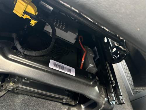

Sieht man das irgendwie unter Fahrer- oder Beifahrersitz? Ich habe ja irgendwie die Befürchtung, dass der Händler evtl. nicht genau Bescheid weiß. Kann mir kaum vorstellen, dass es die Ausstattung irgendwann mal nicht gab oder man sie ab-konfigurieren konnte.
Kann mal jemand nachschauen ob man das sehen kann?

Habe den Händler nochmal etwas genervt und er hat dann die Ausstattungen nochmal über die FIN geprüft.
Er sagt, dass die 10 Premiumlautsprecher verbaut sind, also das Soundsystem.
Von Subwoofer selbst, steht aber nichts.
Meint ihr, dass es enthalten ist oder nicht?

Er schaut jetzt mal im Fahrzeug nach ob er etwas sieht.

Er hat jetzt nachgeschaut und es ist der Subwoofer verbaut. Hat mir auch das Bild geschickt. Denke das sollte passen 🙂
Sub
Also ich hab ihn nun Probe gefahren und der Woofer ist definitiv verbaut. Bin echt überrascht über den Sound.
