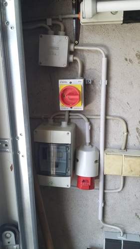

So sieht das bei mir aus. Der Zähler und Schalter wurden nachgebaut, weil da bisher nur die rote CEE war. Der Tesla M3 von meinem Bruder lädt da mit 11KW.
In der Garage habe ich in jeder Ecke eine Doppelsteckdose sitzen, also 4 Stück.
