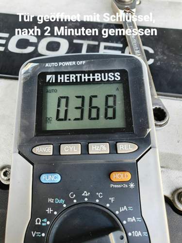

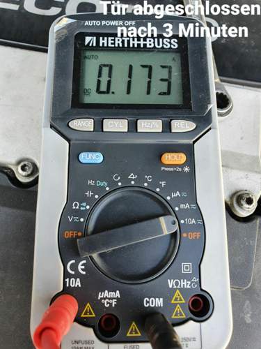

Frage wegen Stromverbrauch der die Batterie
Langsam leer saugt !
Nach Fahrzeug geschlossen und Wartezeit
sind es ca 0,17A oder ca 2 W ,
was an der Batterie saugen!

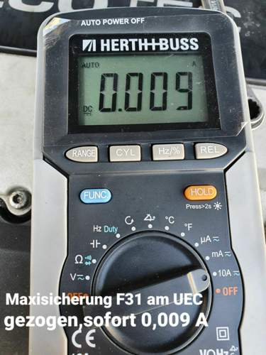

ziehe ich die Maxsicherung F31 auf dem UEC,
sind es sofort 0,09A .
andere Maxisicherungen am UEC haben keine Auswirkung auf die saugenden 0,17 Ampere.
Auch andere Minsicherungen am UEC haben
keine Auswirkungen
auf die saugenden 0,17 Ampere!

F31 gezogen
F31 steckt
