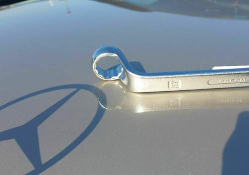

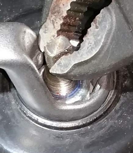

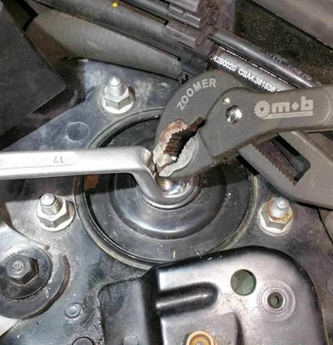

ich hab gestern wieder mal Stoßdämpfer ausbauen müssen. Beim Mercedes S211. Um die Schraube am Pin zu lösen, muss man ja selbigen mit ner Zange festhalten und dann mit nem gekröpften 17er Ring die Mutter lösen. Das geht alles schwer.

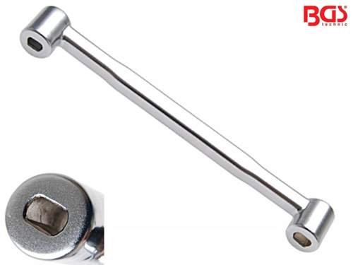

Was für Werkzeug nehmt ihr? Lohnt sich so ein Doppel Oval Zapfen Schlüssel? Welcher 17er Schlüssel geht da richtig rein?

Mangels Schlagschrauber behalf ich mir auch mit ner Gripzange.

Wenn ich das Loch im Werkzeug richtig ansehe: Da kann man auch mit einem passenden Maulschlüssel gegenhalten ...
Das geht auch, 6er oder 7er Maul und einen tiefgekröpften Ringschlüssel für die Mutter. Aber das nehme ich nur, wenn schon der Brenner ran muss, weil alles vergammelt ist.

Schlagschrauber hab ich auf Youtube auch gesehen. Wundere mich, wie das gehen soll. Denn die Welle (Stange) des Stoßdämpfers dreht sich bei geringster Schwergängigkeit sofort mit. Einen 5er Maulschlüssel könnte man nehmen. Den habe ich nicht. Bei mir hört alles bei 6mm auf. Allerdings wäre der 5er Maulschlüssel auch sehr schwach und kurz.
So wie auf dem zweiten Bild, sieht mein Stoßdämpfer aus.

sowas könnte dein Problem lösen
Den Oval-Zapfen gibts in zwei Größen. Nur, dass Du die Richtige erwischt...
Beide sind in diesem Satz 4910/10 von Hazet dabei http://www.amazon.de/.../ref=sr_1_1?... Alle Teile aus dem Satz gibts auch einzeln.
Für den Satz wird noch eine normale 1/2 Zoll Ratsche benötigt.
Nicht billig und nicht so vielseitig wie der von BGS, jedoch deutscher Hersteller und Garant für top Qualität (kauf man normalerweise nur einmal). Mit BGS macht man in der Regel allerdings auch nichts verkehrt. Ich hatte jedoch schon einen Satz eines anderen Herstellers "aufgearbeitet".

Ja ottomike, frestyle hat auch so ein Set verlinkt. Ich will aber weder 170€ noch 400€ ausgeben um eine Arbeit zu machen, die ich bisher mit einer Wasserpumpenzange und einem gekröpften Schlüssel gemacht habe.

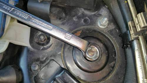

Die Mercedes Kopfplatten der Stoßdämpfer sind ein bischen eng ausgespart für einen gekröpten 17er. Eine Langnuss passt wahrscheinlich besser.

Eigentlich brauchst du sowas:
https://www.hazet-freak.de/.../...Doppel-Ringschluessel-630-12X13.html
Tief gekröpft
Köpfe dünnwandig
Ja Captain Chaos, da hast Du recht. Das ist ein guter Tipp. Kennst Du die Freak Bude? Bei Amazon gibts den billiger und Versandkostenfrei.
