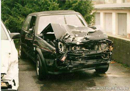

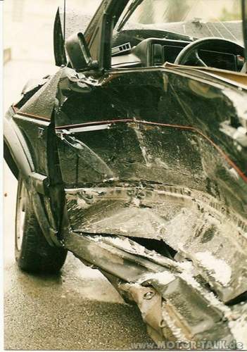

Bei meinem - schuldlosen - Crash vor vielen Jahren ist die Tachonadel bei 0 stehengeblieben. Der Sachverständige errechnete eine Aufprallgeschwindigkeit von 50km/h. Ich hab das unverletzt, bis auf ein paar kleine Prellungen, überstanden.
