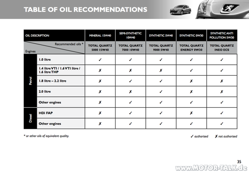

Total Quartz 9000 Energy ist aber nicht von PSA zugelassen bei Motoren mit DPF (=FAP )
Das sind unterschiedene Öle !

Der Kollege hat schon recht: TOTAL Quartz Energy 0W-30 ist von PSA nicht für Diesel mit Partikelfilter freigegeben.
Da gibt es eigentlich keine große Diskussion.
Peugeotoilrestrictions

Das 9000 Energy Öl ist nicht kompatibel mit der DPF ( FAP bei PSA) beim 1.6D und 2.0D mit PSA-Technik.
