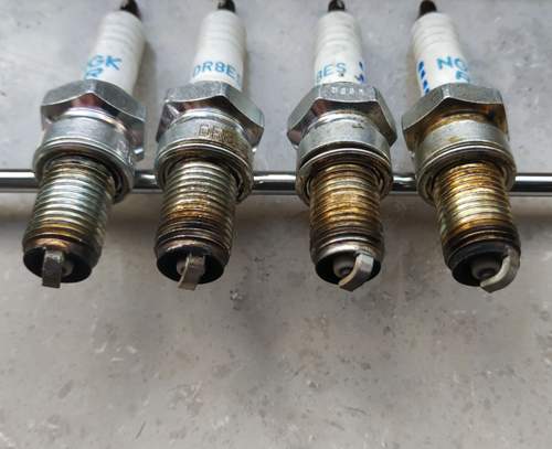

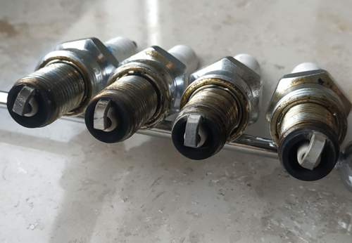

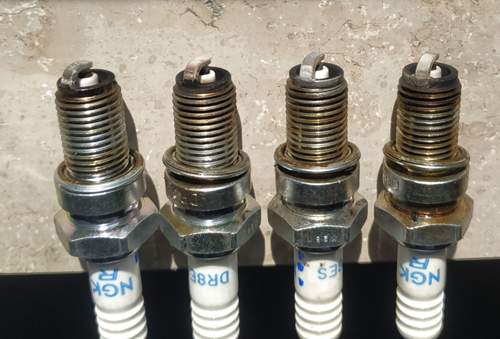

Irgendwie habe ich das Gefühl das was mit der rechten Spule nicht stimmt oder mit den für die Zündspule zugehörigen Zylinder.
Hier mal die Kerzen, vielleicht kann einer mit den Bildern schon was sagen? Von links nach rechts 1-4 Zylinder
