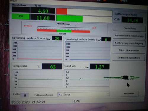

Hallo ich habe vor kurzem Golf 5 (Motor BSE) Erworben nur die Gasanlage läuft beim beschleunigen zu mager, nur mit Tempomat Läuft die Gasanlage einiger maßen auf Korrekt zumindest nicht auf mager.
Der umrüster hat 1 Stunde lang versucht die Gasanlage zu konfigurieren, hat auch geklappt nur fürs Beschleunigen, dan lief die Gasanlage wieder rum mit Tempomat oder auch ohne Tempomat zu mager.

Ich war erstmal sprachlos, habe so ein Interface von ihm gekauft 30€ und wollte die Sache selbst in die Hand nehmen und siehe da es Funktioniert nichts und das beste das Programm sturzt ab wenn man ungeduldig ist.
Kann man die Anlage wirklich nicht einstellen ?

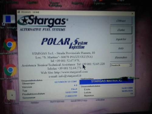

Gasanlage Elios 4 (Schwarz) Polar.
Stargas Elios 4 interface

Auf deinem zweiten Bild sehe ich einen Gasdruck von 1,3 bar und eine GasdüsenÖffnungszeit von fast 12 ms.
Die BenzinÖffnungszeit steht bei 4,6 ms.
Für mich ein deutliches Zeichen von zu kleinen Düsen.

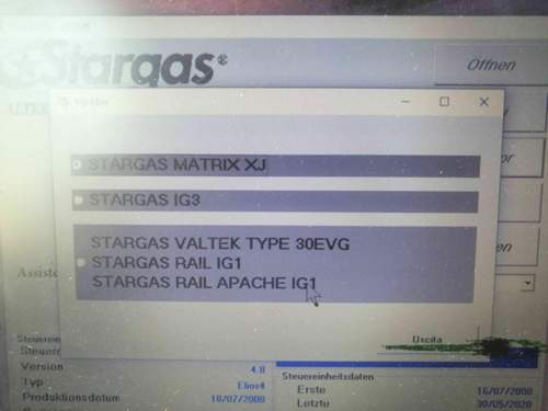

Ja das würde während der Beschleunigung aufgenommen.. würde Hana LPG Injektoren Probieren , ist das bei der Anlage überhaupt möglich =?
Ohne zu wissen, welche Injektoren verbaut sind, gibt's keine Antwort.
Ist außerdem davon abhängig, wie groß die Düsen sind und wie groß sie sein sollten.
Hallo Schleuti, ich muss den Umrüster mal in Schutz nehmen, ich habe auch mal in diese Software reingesehen, weil ich die Einstellung kontrollieren wollte, die Software ist einfach mies, zeigt auf Benzin die Benzinzeiten an, sobald man auf Gas umschaltet bleiben die Benzinzeiten auf dem letzten Stand stehen und es ändert sich nur die Gaszeit. Man kan laso eigentlich nur via OBD Trimwerte bzw. Einspritzzeiten einstellen, die Software allein taugt nicht dafür.
Momentan stehen alle Schieberegler der Einstellung auf 0, es ist momentan also nichts angepasst, ob ein Verschieben in bestimmten Bereichen nach fett, müssten dann ja die höheren Einspritzzeiten sein, hilft, kann man aus der Ferne nicht sagen. Wenn der TE dieSoftware selbst hat und zusätzlich über OBD die Trims/Einspritzzeiten auslesen kann, könnte er das selbst probieren. Ich vermute mal, dass immer der Schieberegler blau hinterlegt ist, dessen Bereich gerade der Motor nutzt.

Genau blau sieht man auf welchen bereich der Motor arbeitet, ich habe rum Probiert, die Schieberegler auf Voll-fett-Anschlag trotzdem zeigt es zu mager an.
Aber im Leerlauf Funktionieren die Schieberegler, Probiert mit fett und mager, da könnte ich es Problemlos einstellen auf Korrekt.
Mann kann nur vordefinierte Injektoren benutzen und mehr nicht. !

Das Motor Systemgerät (Kontrollleuchte meldet sich sporadisch an, dass System sei so mager) und wenn ich mit Benzin weiter fahre verschwindet irgend wann die Kontrollleuchte aber das LPG Interface System zeigt es eben falls zu mager.
Wie auf dem Bild hier.
