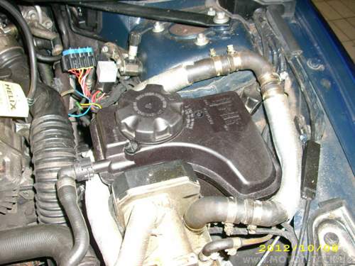

ich habe bei unserem 1er letztes jahr auch eine standheizung selber eingebaut und die nebelscheinwerfer
sind bei mir immer noch in der Stoßstange drin,wollte die auf keinem fall ausbauen.
Habe es im 1er forum auch beshrieben wie ich sie eingebaut habe und die Standheizung ist die kleine B version ,die langt voll kommen
aus, als extra habe ich die handysteuerung mit eingebaut so das meine Frau immer so ca.15 min bevor sie losfährt die Heizung anschmeißt.
Da ich in meinem Audi 1.8T auch eine verbaut habe , nur habe ich da eine Ebersbächer eingebaut und zwar die große und der unterschied ist das die kleine Webasto besser heizt als die Ebersbächer.
Die webasto habe ich im 1er vorne links im Motorraum eingepflanzt,dazu mußte ich nur den Servoölbehälter etwas nach rechts verlegen.
Und das überhaubt das gebläse in unseren BMWs funktionieren muß man ein IPCU oder ICPU modul einbauen ,ist aber ganz einfach.
Bin auch kein mechaniker,ein hobby schrauber. Mich hat die komplette webasto mit handysteuerung ca 700 Euro nur material gekostet.
Fals du fragen hast beim einbau kannst du dich gerne melden ,auch kann ich euch bilder hier reinsetzen wo sie plaziert ist.

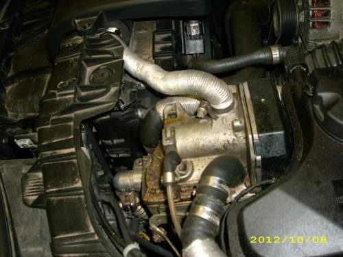

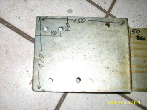

Hallo
wir haben uns Ende August für eine Standheizung " Webasto Thermo Top EVO 4 mit Funkvernbedienung HTM 100" entschieden. Gedauert hat der Einbau einen ganzen Tag .Dafür bekamen wir einen Leihwagen der im Preis inkl. war.Diese wurde vom Bosch Service eingebaut (durch Zusammenarbeit mit BMW ,auf diese Marke spezialisiert). Einbau mit allem Zip und Zap 2000 Euro.
Hier Bilder vom Standheizungseinbau 118 d
Halter ist am Längsträger vl angeschraubt
Wasserpumpe abgebaut  und extra eingebunden
Die Uhr ist im Ablagefach Amaturenbrett mittig eingebaut

Hey Looserpils, wo hast Du denn die Standheizung einbauen lassen?? Ich bin Güstrower und war beim Boschservice Schwonbeck in HRO.
Bei mir hat der Spaß 1800 gekostet, allerdings mit 5KW Standheizung und Handyansteuerung.
Die SH wurde genauso verbaut wie bei Dir auch, hochkant hinter dem linken Xenonscheinwerfer;D

War Einbauschulung mit Webasto, sozusage der erste 1er mit nachgerüsteter Standheizung.
Meine Kosten waren natürlich etwas geringer ausgefallen
den Einbauort habe ich mir einfallen lassen allerdings darf keine H7 kaputt gehen
