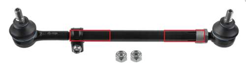

Unten mal eine typische Mercedesspurstange wie sie bei den Kugelumlauflenkungen bis zum W124 verwendet wurde.
Zum Einstellen der Spur muss man das mittlere Rohr verdrehen. Die Kugelköpfe haben Rechts,- und Linksgewinde.
Ich habe mal eingezeichnet wie weit die Gewinde in etwa in das Rohr eingeschraubt sind, das Rohr hat entsprechende Innengewinde.
Baut man die Dinger so ein wie sie aus der Verpackung kommen, dringt schon nach kurzer Zeit Wasser durch die Klemmschlitze und robbt am Gewinde lang. Nach ein paar Jahren lassen die sich dann nur noch mit Gewalt oder gar nicht mehr drehen. Also schraube ich die Gelenke einmal ganz raus, fette die Gewinde und schraube die dann wieder ein.
Wer jetzt Bedenken hat, dass die Klemmvorrichtungen dadurch unwirksam werden und sich die Stangen verstellen könnten...vergesst es. Die klemmen derartig stark, das das Fetten keinen negativen Einfluss hat.
