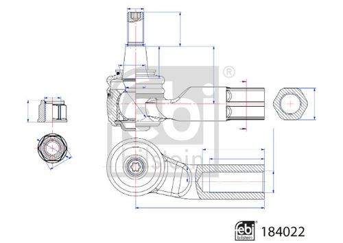

Febi Spurstangengelenk

Schlimmer sind da die Gewinde der Spurstangenköpfe. Die gammeln eben fest.
Das macht die Spureinstellung zum Horror, sollte das zwischendrin notwendig werden.
Bei meinem Smart damals sind die fast verrückt geworden. Trotz induktiver Erhitzung der Gewinde.
Das stimmt, die üblichen Altmercedesspurstangen für die Kugelumlauflenkungen gammeln schnell fest wenn man sie out of the Box einbaut. Die große Einschraublänge der Gewinde ist das Problem, da hat es etliche Gewindegänge zum festgammeln die sich dann auch mit Hitze und Gewalt nicht mehr drehen lassen.
Ich drehe die neuen Spurstangen auseinander, fette die Gewinde ordentlich und baue die wieder zusammen. Auch die Klemmschlitze fülle ich mit Fett...dann lassen die sich auch nach Jahren noch drehen.
