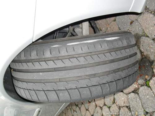

Ich kann Dir aus eigenen Erfahrungen mit meinem 211er (tiefer & breiter) sagen, dass Du unbedingt mit neuen Reifen vermessen lassen solltest.
Der 211er ist so schwer, die VA so anfällig und so schnell verspannt, dass man da nicht sparen sollte.
Hatte mit meinem Wagen da einigen Ärger - letztlich haben die mir 2 neue Gummis auf die VA montieren dürfen da nach unter 1000km die Reifen auf der Innenkante bis auf's Gewebe runter waren. Außen waren noch 4mm.
Erst als die neuen Schluffen drauf waren und damit neu vermessen wurde hat der Ärger aufgehört und sie laufen nun gleichmäßig ab.
Woran das liet kann ich dir nicht sagen, ob durch schiefe Reifen einfach die Gummilager "anders" nachgeben ... und somit die Vermessung nicht 100% stimmt - keine Ahnung.
Bei anderen Autos kenne ich das so nicht - einzig der 211er ist mir da bislang als so kritisch aufgefallen.

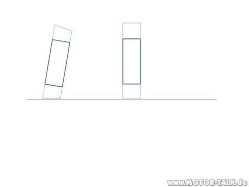

Ich hab mal auf die schnelle ne Skizze gemacht so wie ich es verstehe.
Der schräg abgelaufene Reifen zwingt das Fahrzeug in einen größeren negativen Sturz.
Da ist was Wahres dran. Könnte hinkommen bei den Marshmallow-Achslagerungen von Mercedes.

Nein, die falsch eingestellte Achsgeometrie ist für den größeren negativen Sturz verantwortlich.
Nicht die Reifen zwingen die Achsgeometrie dazu.
Es ist schnuppe ob Du bereits einseitig abgelaufene Reifen montierst, oder neue Reifen. An der Vermessung und dessen Ergebnis ändert sich nix.

dann verstehst du es einfach Falsch, ist ein Reifen ungleichmäßig abgefahren dann stimmt irgend etwas nicht in der Fahrwerksgeometrie Spur, Sturz durch einen Defekt irgendwelcher Achs- Radaufhängungen oder sonst etwas., was eben zur Folge hat das der Reifen sich ungleichmäßig abfährt, weil er einfach in eine für ihn ungünstige Lage gedrückt wird.
Der Reifen folgt nur den eingestellten Bedingungen der Fahrwerksgeometrie da er das einzige ist, was sich am Ende der Kette verformen kann, alles andere ist mehr oder weniger fest verschraubt bzw. kann sich nur verformen, wenn es defekt ist (Spurstangenkopf ausgeschlagen z.B.) Wird das defekte Teil erneuert, kann auch mit dem einseitig abgefahrenen Reifen die Spur wieder korrekt eingestellt. Auch der Sturz des Rades ist durch Verschraubungen fest vorgegeben und ändert sich nicht dadurch, das der Reifen ungleichmäßig abgefahren ist.
Kai70 hat schon gleich die richtige Antwort gegeben, neue Reifen sind für die Vermessung nicht notwendig.
da war Kai etwas schneller.
