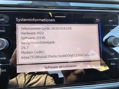

seit 2 Wochen bin ich im Besitz eines T-Roc R-Line.
Ich bekam im Discover Media eine Benachrichtigung, dass ein Update zur Verfügung steht.
( 971 MB).
Der Download bricht immer nach 550 MB ab und beginnt von vorn.
Softwarestand: 0270, HW22.
Gibt es eine alternative Möglichkeit der Installation? Ich habe zusätzlich das Problem, dass die Navi-Karten auch nicht automatisch aktualisiert werden (we-connect+ ist aktiviert und funktioniert).

@hml60 schrieb am 17. November 2024 um 15:15:54 Uhr:
Ich suche im Setup bei den Fahrzeugeinstellungen unter Software, da wird eine Software angezeigt, aber wenn man auf aktualisieren geht rührt sich nichts.
Dieses Menü ist aber auch nicht für den endnutzer zum Software aktualisieren gedacht
Ähnliches kenne ich aus dem Golf 8, Batterie war nicht ausreichend geladen trotz Langstreckenfahrzeug… Ladegerät dran und geladen, schwups am nächsten Tag ist das Update gestartet.

Wenn ich in das Setup gehe und auf Systeminformationen und da wird eine Software angezeigt, wählt man aktalisieren aus das ist die Anleitung die man zb. auch auf Youtube so finden kann und wenn man dies bestätigt sollte ein Update eigentlich geladen werden, aber wie erwähnt, da passiert nix ausser das der "1" nach wie vor angezeigt wird von der ich nicht weiß woher sie kommt und was sie mir sagen will und das schon seit Wochen. Das ist doch ein TouchScreen, warum kann man ich nicht einfach auf diese "1" klicken und dann würde sich ein Menue öffnen das mir die Infomation liefert?
Es kann doch eigentlich nicht sein das man wegen so einem Unsinn dann jedes mal bei "Freundlichen" vorbeifahren muss das dieser dann schaut was da Sache ist. Und ja, - selbst wenn die Battiere zu schwach wäre, wobei es eigentlich schlecht vorstellbar ist, auch dann sollte zumindest ein Hinweis kommen, - aber diese Software ist einfach alles aber nicht benutzerfreundlich oder zuverlässig.

Hallo, "ziehe" bitte einmal den Bildschirm nach unten und slide nach links. Dann bist du auf der Infoseite, dort dann die Meldung anklicken!
Vg, Andreas
Da kommt weder ein Hinweis, noch ein Eintrag im Ereignisspeicher (Fehlerspeicher) des Fahrzeuges. Auch der Freundliche, kann ohne Serververbindung nach WOB wenig machen.
Welches Baujahr/Modelljahr ist das Fahrzeug?
Weitere Möglichkeit, nach dem Rollout wurde festgestellt, daß das „neue“ Firm- und Softwareupdate Probleme verursacht, welche erst abgestellt werden sollen durch die Softwareentwicklung. Dann wird die MIB Aktualisierung ausgesetzt.

Ok, nach mehrmaligen versuchen hat dies anscheinend geklappt, obwohl es unlogisch ist weil das eigentlich zunächst das Menue für die Radioeinstellungen aufruft, der Radio wird bei mir Standarmässig angezeigt.
