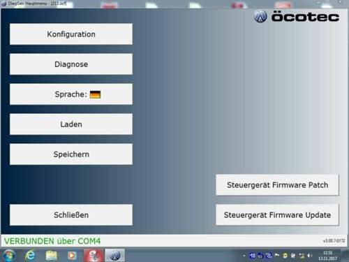

Software einstellung Prüfen, wer kann das?

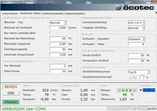

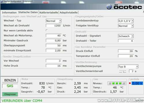

Wer kann die Software Einstellung Prüfen und mir die richtigen, Einstellung verraten?
Anlage Öcotec
Der Verdampfer wurde erneuert.
Stimmt der Druck und die anderen Sachen?
Motor M272 6 Zylinder Mercedes.
Ist das normal das die Einspritzung im Gas und Benzinbetreib unterschiedlich ist.
Danke für jeden Tipp

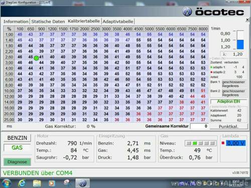

Ich gehe davon aus das die Lamda angeschlossen ist.
Den in der SD sehe ich die Werte im Gas und Benzinbetrieb, sie sind gleich.

@Steven4880 schrieb am 12. November 2017 um 22:33:06 Uhr:
Aber in deinen Screenshots steht bei Lambda 0V.
Auch im Handbuch, der Software steht dort 0
Hier sind ein par Bilder
Was ist mit dem Firmware Patch und Update, sollte man es machen?

Das was auf den Bildern jetzt zu sehen ist, schaut gut aus. Bisserl irritierend ist halt die Sondenspannung 0V, aber evtl zeigt er da die Sonde 2 -die bei dir nicht vorhanden ist, da kein V Motor, bzw nur eine Bank. Kann man wohl umschalten
Fummel nicht dran rum wenn die läuft - das ist ein gern genommener Grund für Verzweiflung..."Ich wollte doch nur die Firmware...und nun geht nix mehr" Lass es!
Du könntest die Einstellung speichern und nach dem Updaten wieder draufspielen- aber wenn du einen Fehler machst, fährst auf teurem Benzin - wg nix!
In der Kalibriertabelle steht Lmabda 1,2 für Benzin wie Gas? Ändert sich der Wert? Das wäre eine sehr magere einstellung.
Kann es sein das die Software versucht die nicht vorhandene Nachkatsonde anzuzeigen? Weil da Regelkreis 2 rot ist, regekreis eins aber grün. ? Kann man das oirgendwo einstellen. Weil nur vorkat ist interessant fürs einstellen.

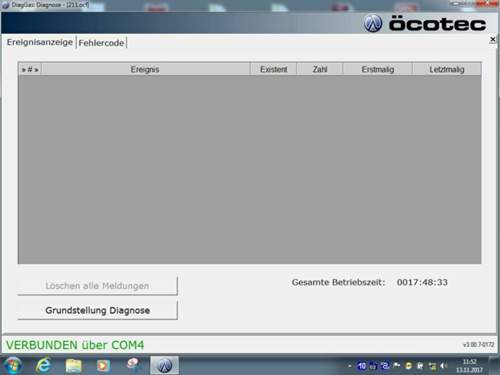

Eigentlich habe ich ja nur den Verdampfer gewechselt und die Anlage lief ja bis dahin, Fehlerfrei.
Heute habe ich nochmal eine Lange Probefahrt gemacht, mit Volllasst und Schubabschaltung.
Kickdown aus verschiedenen Situationen heraus.

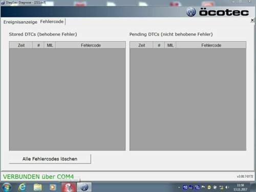

Es gab keine Aussetzer oder Fehlermeldungen, weder im Motor noch im Gassteuergerät.
Die Anlage läuft seit 110000km fehlerfrei.
Wen du im August kommst können wir das ja nochmal Live ansehen.
Für mich läuft sie wie vorher.
Da das Steuergerät selber lernen soll, las ich erstmal alles so wie es ist

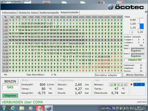

was mir spontan in der Adaptivtabelle auffällt ist, dass die gebildeten Adaptivwerte ziemlich hoch sind.
Das heißt: Bei dir ist die Adaption eingeschaltet. Die Anlage läuft wohl etwas zu mager, und die Adaption versucht das auszugleichen, in dem sie Werte bildet, um die die Gas-einspritzzeiten verlängert werden, um ein fetteres Gemisch zu bilden.
Diese Werte sollen im Idealfall nahe 0 liegen, bei dir liegen sie teilweise über 30.
Du könntest mal den Gasdruck etwas anheben, so auf ca. 1,8 Bar. dann eine weile rumfahren. Wenn möglich alle Drehzahl und Lastzustände ausfahren. Nach 50 - 100 km Fahrt nochmals die Adaptivwerte checken. Sollten dann niedriger sein.
Vorraussetzung wäre noch, daß die Gasfilter nicht verstopft sind. Das kann natürlich auch zu hohen Adaptionswerten führen.

ist wohl eindeutig zu mager eingestellt deine Gasanlage. Die Anlage regelt das aber aus, indem sie diese Adaptionswerte bildet. Ist aber insgesamt nicht Optimal.
Am besten wäre wohl eine Neukalibrierung, Düsengröße evtl. anpassen/vergrössern.
Oder wie gesagt, den Gasdruck etwas erhöhen. Ein paar Tage fahren und schaun ob sich was tut.

Mir fällt auf, im Leerlauf 0,7 bar Saugrohrdruck? Ich kenne es so, dass da 0,3-0,4 bar vorhanden sind, könnte ein Undichtigkeit an den Unterdruckschläuchen vorliegen. Beobachte mal, ob der U-Druck sich entscheidend verändert beim Gasgeben, wenn nicht, hast wohl irgendwo nen Schlauch ab oder durchgewetzt.
Das ist doch Unterdruck... also -0,7 bar.
Wenn er Falschluft hätte, würde wenn nicht der Unterdruck sinken?
