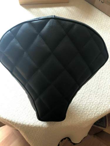

Bei uns gibt es einen Guten Sattler... der macht das.... Beispiel Mofa Sattel 30 Euro Echtleder, Simson Sitzbank 30 Euro in Kunstleder... die Preise sind Modellabhängig und je nachdem, Abgesteppt, Glatt, Echtleder, Kunstleder einfarbig usw. auch hat so jeder Spezi seine Eigenen Preise... meiner ist so günstig weil Rentner und Hobby... Alternative wäre eine Gute Gebrauchte zu kaufen....
.jpg
Einfach mit glatten Kunstleder beziehen kannst du bei etwas Geschick mit Haarfön und Tacker selbst. Wenn es gesteppt sein muss dann brauchst du einen Polsterer oder ähnliches.
Manchmal gibt es auch Original Bezüge zu kaufen das geht dann auch selber. Früher gab es so was bei Götz-Motorsport, aber ob es den noch gibt bzw ob der was für Straßen Mopeds hat weiß ich nicht.

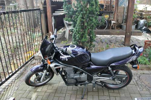

Habe auch ein Problem mit meiner Sitzbank bei der ER 5 Bj 2003. Ich rutsche immer nach vorne was dann mit der Zeit immer unangenehm wird. Hatte einen Termin vereinbart mit einer Werkstatt wegen neu Bezug also vorne aufpolstern. Dann hörte ich so im etwa was es kosten würde da bin ich fast aus dem LKW gefallen. Für das GELD bekomme ich ein gebrauchtes Motorrad. Na mal sehen ob es was bei Ebay gibt., Da verkaufen welche schon aufgepolsterte Sitzbänke. Schade. Aber was solls. Aber bei den Preis ein klares NEIN.

Hier sieht man wie der Sitz etwas nach unten sich neigt und zum Tank führt. Und wenn ich da ne Weile fahre rutsche ich vor und das ist nicht gerade angenehm. Ich las was von einen Gelsitzkissen was man am vorderen Bereich der Sitzbank anbringen kann. Was meint ihr ??Ideal oder nicht??
Img-9652
Wenn du nur vorne aufpolsterst kann das eventuell auch eng für dein Gemächt werden. Die Sitz Mulde ist ja für den Durchschnitts Fahrer bemessen. Wenn musst du die ganze Sitzbank ändern, dann wird es aber auch eng für den Sozius.
Ich hatte es auch mit einem Gelkissen versucht bevor ich dann neu beziehen lies, war für die Tonne.
Der Polsterer hat dann das Gelkissen mit eingebaut und das ist ok.
Kannst es ja mal probieren, jedes Popometer ist bekanntlich anders und notfalls dann wieder umtauschen.
