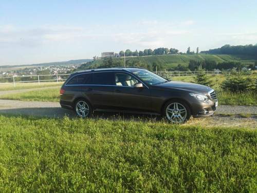

Ich suche eigentlich AMG Felgen für meinen kürzlich erworbenen S211 der als Zweitwagen dienen soll. Bei der Suche nach eben diesen Felgen stieß ich auf die von mir verlinkten Angebote.
Meinen W212 habe ich Anfang des Jahres 8-fach bereift gekauft, mit Felgen die exakt genau so aussehen, wie die aus den Links. Daher meine Skepsis.
