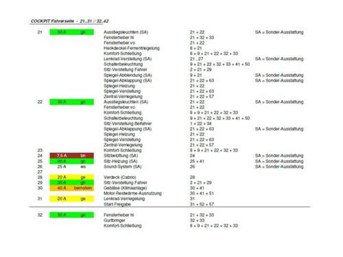

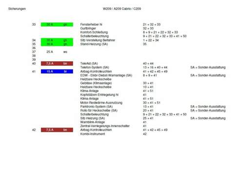

Hallo zusammen, . . . . ( alter Thread - ich weiss )
Nervig: Was liegt an einer Sicherung Nr. X alles dran ?
Hab da mal die Liste "umsortiert" --- vielleicht kann das ja noch jemand hier gebrauchen.
Neue Liste (siehe angehängte Dateien) hat folgende Spalten:
Spalte-1) Sicherungs-Nr
Spalte-2) Sicherungs-Typ (& Farbe)
Spalte-3) Funktion(en)
Spalte-4) Fkt liegen noch an Sicherung X+Y+Z
Spalte-5) SA - Sonder-Ausstattung (Sicherung nicht an jedem Auto vorhanden)
ANHANG: 4x JPG's mit der Sicherungs-Liste für W209 (A209 = Cabrio oder C209)
01-fuses-a209-cabrio-320
02-fuses-a209-cabrio-320
03-fuses-a209-cabrio-320
