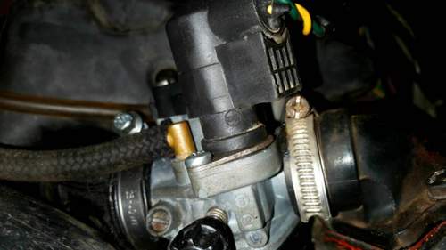

Gibt es einen Trick den E-Choke abzustecken? ich hab schon an diesem Stecker im bild gehebelt aber der würde eher Brechen als raus gehen hmm...

Der E-Choke hat keinen Stecker
Mit den beiden Kreuzschlitzschrauben ist der kp Choke befestigt

Ok das könnte es erklären.. Für mich sah das total nach nem Stecker aus.

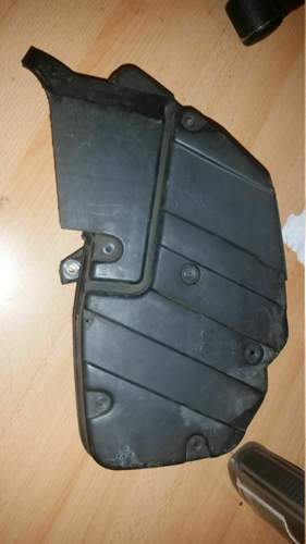

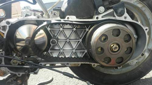

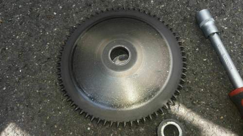

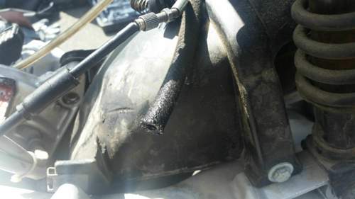

Sooooooo. Hier sind die ersten Bilder.
Ich wollte gerade den Getriebedeckel aufmachen, da hats zum regnen angefangen... also soweit bin ich jetz

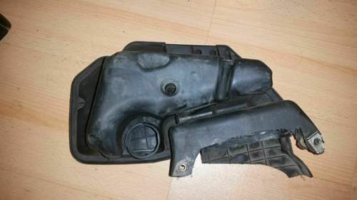

was mich sehr verwirrt ist dieser Luftschlauch, den ich auf einem Bild in der Hand habe. ich schätze der Sollte irgendwo da an den Luftfilterkasten, wo man die Bruchstellen sieht?

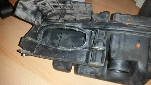

Man sieht auch, dass IM Luftfilterkasten ein Blech über den saugkanal geschraubt ist, welches nicht sehr Original ausssieht.
Außerdem ist der Ansaugstutzen entdrosselt so wie es mir scheint.

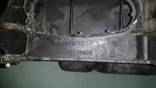

Auf dem letzten bild sieht man die Vergaser Schwimmerkammer von unten. dort steckt ein kleine ... "Eisendorn" drin wenn mans so nennen will, den Kann man mit ner Spitzange rausziehen. ist dort etwas abgebrochen?
Soweit ich das beurteilen kann, wurde der Luftfilter umgangen, habt ihr Meinungen dazu?. vielleicht Regnets morgen ja nich, dann mach ich weiter, ich reinige jetzt erstmal Den Vergaser in einer Plastikwanne.
Soweit zu "Motor ausgebaut, gar nichts los" 🙂
Der Schlauch ist ein Formschlauch der von der Motorlüftung zum Vergaser geht um ihn zu wärmen (völlig sinnlos).
Der Dorn unten im Vergaser ist da wo mal ein Schlauch für den Überlauf war...die Luftfiltermatte..naja..siehst ja selber.
Mach mal gleich neue Plättchen in den Membranblock und die alte Dichtung wegkratzen, da hat anscheinend einer mal rumgebastelt, pass auf das Kurbelgehäuse auf das da nix reinfällt🙂
Der Ansaugstutzen war eigentlich nur bei den Mofamodellen verengt, der ist erstmal egal, kann ja auch gleich neu oder ist der noch gut?. Sind da nur 2 Schrauben im Ass am Zylinder?, sollten 4 sein...

jo dichtungen sind schon wegkeratzt, membran hab ich gegens licht gehalten und sind noch 100% dicht. das mit dem "Dorn" hab ich dann auch gemerkt^^ neue Schwimmerkammer ist schon im Einkaufskorb.
der ansaugstutzen is noch gut, aber was meinst du für 2 schrauben?
Zylinderkopf sind 2 hohe und 2 kleine muttern falls du das meinst.
ach, dann waren da 2 Abreißschrauben drin im ASS, die durch welche ersetzt wurden die ich nicht gleich gesehen habe...
