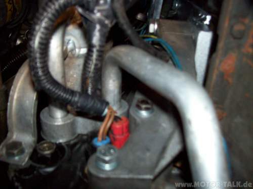

Hi Leute, war gestern in der Werkstatt wegen Klimacheck. Also die Anlage ist dicht Gas entweicht keines. (zumindest nach mehrstuendingen Beobachten). Nur springt der Kompressor nicht an. Der in der Werkstatt meinte das ggf. die beiden Kabel falsch herum gesteckt sind. Nur das Problem ist man bekommt die Stecker gar nicht anders drauf. Den Haendler wo ich den Kompressor geholt hatte hab ich zwischenzeitlich auch schon angeschrieben ob das so sein kann... Nicht das die da irgendwas falsch herum eingebaut haben. kann mir nicht vorstellen das ein rotes Gegenstueck mit einen blauen Stecker besetzt werden sollte... hab ein Bild davon geschossen. (wenn man schon den Luxus einer Hebebuehne geniessen darf) 😁.

Hallo, auf dem Bild siehst Du wie die Stecker bei meinem Omega-A aufgersteckt sind.
Reinhard
Ich habe mir Dein Bild nochmals angeschaut. Sieht so aus als wären die Drucksensoren für die Motronic M1,5 und nicht für die ML4.1.
Stecker-fuer-hoch-und-niederdruck-an-kompressor
erst mal vielen Dank fuer das Bild Reinhard. ok d.h. es ist verkehrt herum und passt ggf. nicht? ich bin nicht aus der kfz Branche 😉 arbeite in der IT. brauch ich dann einen anderen Kompressor? Oder kann ich da irgendwas umstecken bzw umklemmen damit ich den Kompressor den ich jetzt schon drin hab benutzen kann? Auf deinen Bild kann man ja gut erkennen das oben rot und unten blau gesteckt ist. Und bei mir passt rot nicht auf rot sondern nur auf blau. 🙁
du kannst die Drucksensoren nicht einfach herausnehmen. Da ist Druck drauf. Die Sensoren sind mit einem Segerring gesichert. Und nein, einen anderen Kompressor benötigst Du nicht. Hast Du den kompressor einbauen lassen? Wenn ja, fahr hin und zeige denen den Unterschied. Um die Sensoren zu wechsen muß die Anlage geleert werden.

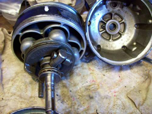

Wie Du auf den Bild erkennen kannst, bin ich z. Z. dabei meinen undichten Kompressor abzudichten. Dazu muß ich ihn zerlegen.
Reinhard

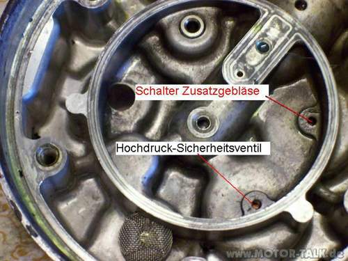

Ich nochmal.
Ich habe mir meinen kompressor genauer angeschaut. Auf dem anhängenden Bild siehst Du wo die Senoren sitzen. Es ist eigentlich egal welcher stecker wo sitzt. Beide sind auf der Druckseite. Der obere ist der Hochdrucksicherheitsschalter und der untere nennt sich Schalter Zusatzgebläse.

die Stecker brauchst Du nicht zu wechseln, wenn Strom ankommt. Zieh` mal den Stecker für die Magnetkupplung vorn an der Riemenscheibe ab, und kontollier mal ob dort Strom ankommt. Wenn kein Strom ankommt, dann gibt es zwei Möglichkieten: 1. die Anlage ist Leer, 2. der Druckschalter Motronic (er sitzt in Fahrtrichtung rechts unten in der Nähe der Lima) ist defekt. Wenn Strom am Stecker ist, dann ist entweder die Magnetspule hin, oder der Abstand zwischen Anlaufscheibe/Riemenscheibe ist zu groß. Der sollte zwischen 0,4-0,6mm betragen.
