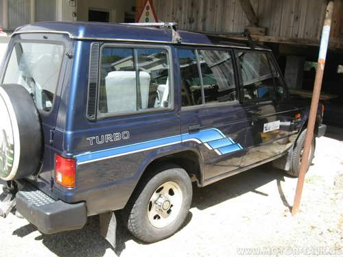

Hallo denn, TÜV hat geklappt. Alles bestens,kann wieder ins rennen. Danke für deinen hilfreichen tipps !!!! Ich habe nicht gewusst,dass aussen an der bremse so ein kleiner deckel ist wo man an das stellrädchen ran kommt. De schlitz iss mit einem unauffälliogen gommistopfer verschlossen. Hab den rausgenommen und wie du es beschrieben hast das stellrädchen gedreht bis das rad voll gebremst war. Danach am stellrädchen zacke um zacke wider zurückgedreht bis sich das rad frei drehte und das schleifen der Bremsbacken gerade eben verstummte. die Sperre die das stellrädchen bockiert kann man bestens mit einer Stricknadel nach innen drücken und das Rädchen wird freigegeben. Es braucht kein spez.werkzeug. Nun zieht die bremse einwandfrei und beidseitig gleich. Hoffe du bist mir beim nächsten Tüv wieder behilflich falls was ist. Die karre ist nun 26j. und wer weiss was das nächste mal ansteht. Habe nur schiss ,dass es teile gibt die nicht mer erhältlich sind. So z.b. die gelenke an der Lenkung. Hab auch gehört,dass es die Eckteile der vorderen Stossstange nicht mehr gibt. Gruss aus dem sonnigen Süden,Eddy....... Guckst du Foto von karre.
Img-1788
