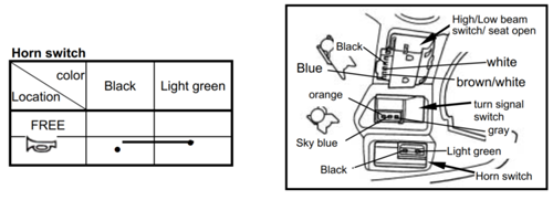

Schwarzes Kabel Hupe Zündungsplus?
An der Hupe meines Rollers sind 2 Kabel gesteckt wie halt bei jedem Roller. Stimmt es das der Schwarze ein Zündungsplus hat?
Einer von beiden hat docj aufjedenfall ein Zündungsplus oder nich? Da ja die Hupe erst bei Zündung mit Strom versorgt wird
Er meint, dass die schwarze Leitung vom Zünschloss kommt und nur
bei Schlüsselstellung "Zündung" an Batterie + geschaltet wird.
Man nennt dieses auch
"geschaltetes +"
und wird an den Anschlüssen mit
Klemme 15
bezeichnet.

Ein multimeter sollte auskunft geben. Ansonsten ist das standlicht auch anzuzapfen.

Das die Hupe geht wenn Zündung an ist richtig,musst aber wissen ob Plus oder Minus zugeschaltet wird und das beim betätigen des jeweiligen Schalters.Beispiel: Bremslicht liegt natürlich kein Strom hinten an,wird erst nach hinten nach betätigen des Schalters ankommen,dieser Strom geht auch gleichzeitig zum Steuerkabel vom Anlasserrelais,dieses geht aber nur wenn der Starter betätigt wird der Masse weiterleitet. Bei der Hupe wenn du nicht weißt welcher Kabel für Plus ist,beide Kabel ab,Messgerät nehmen das an Minus anschließen (Masse von Ramen nehmen ) die Hupe betätigen und Schauen welcher Kabel Strom führt. Aber alles geht immer vom jeweiligen Schalter aus.

Hi Bernd,
bei meinem etwas “moderneren“ Roller ist allerdings das Zündschloßplus am Hupentaster angeschlossen, d.h. die Hupe selbst hat einen festen Masseanschluß.
So wird es höchstwahrscheinlich auch beim Roller des TE gelöst sein, oft ist die übers Zündschloß kommende Plusleitung (Kl. 15) an einem Kontakt des Hupentasters angelötet. Es wird also beim Betätigen des Hupenknopfes Plus geschaltet und nicht Minus. 😉

Danke für Eure Erklärungen, ich ging davon aus, dass die Stromversorgung der Hupe weder ein Dauer+ noch einen permanenten +Anschluss bei Zündung ein hat, (es sei denn die Hupe ist über Masse geschaltet).
Leider wissen wir nicht, um welchen Roller mit welcher Schaltung es sich handelt, und wegen der mehr als nur spärlichen Information durch den Fragesteller wird einfach zu viel gerätselt.
Der Ausschluss eines evtl. Denkfehlers beim Fragesteller, nämlich dass bei allen Rollern bei Zündung ein an der Hupe + anliegen muss und die Farbgebung der Kabel herstellerübergreifend einheitlich sein soll, konnte nicht erfolgen, da er es mit Informationen nicht so hat. Bin gespannt, ob er die Hilfestellungen angenommen, gemessen und was er heraus gefunden hat, und ob er darüber berichtet.
(leider teilte er meinen Humor nicht)
Somit ist jetzt klar geworden, welche Messungen er zum Erkennen der Schaltungsart an seinem Roller vornehmen muss, und wie er seine Hupe auf Funktion prüft und dann kann der Fehler (Schalter, Hupe Steckverbindung, Leitung, Masse) behoben werden.
