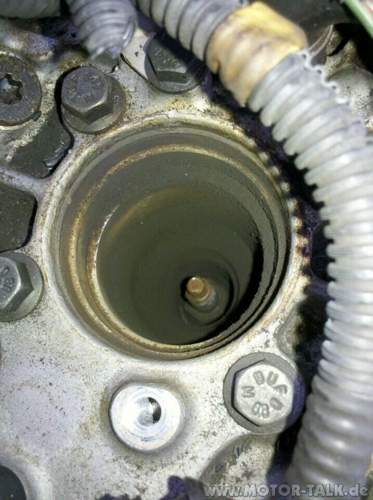

seit ein paar Tagen läuft mein C70 Coupe wie ein Sack Nüsse. Ruckelte beim Starten und Beschleunigen. Ich hatte dann die Idee ihm einen Satz neuer Zündkerzen zu spendieren, in der Hoffung das der Fehler damit verschwindet und ich mir den Werkstattbesuch sparen kann.
Besorgte habe ich also original Kerzen von Volvo. Beim ersten Zylinder war alles gut, alte Kerze sah auch verbraucht aus. Neue rein, richtiges Drehmoment, weiter. Beim zweiten Zylinder war dann der Zündkerzenkanal stark verrußt (siehe Bild) was mich sehr wunderte. Damit nicht genug, die Zündkerze war locker, ich konnte sie mit dem Finger im Gewinde leicht bewegen. Hab sie dann ausgeschraubt und musste entsetzt feststellen das die Hälfte der Masseelektrode fehlt.
Der Wagen hat 109000 gelaufen und seine letzte Inspektion beim Freundlichen bekommen, als ich den Wagen kaufte (vor einem Jahr und 20000km). Keine Ahnung wer die Kerze nicht richtig angezogen hat...
Hab den Wechsel für die übrigen Zylinder dann gelassen und werde ihn nächste Woche den Wagen in die Werkstatt schleppen lassen.
Ich rechne eigentlich mit dem Schlimmsten: Motorschaden
Könnte gerade einen Mord begehen.

was heißt "fehlt"? abgebrochen oder weggeschmolzen?
sah für mich nicht nach geschmolzen aus
Dann würde ich weiter machen.
Weg geschmolzen ist dann eigentlich durch die Berührung mit dem Zylinderkopf.
Wenn du so ein Gerät hast mit dem du in den rennraum gucken kannst..... wäre gut.
Gibt es Hoffnung, dass das fehlenden Stück keinen Schaden angerichtet hat? Selbst wenn es irgendwie aus dem Brennraum gekomen ist hängt dann ja auch noch ein Turbo im Abgasstrang :-(
Endoskopie soll die Werkstatt machen, genau wie Kompressionsmessung. Noch was das ihr empfehlen könnt?
Also wenn dann ist das Stück noch im Brennraum.
Den Weg raus aus dem Zylinder durch die Ventile schafft es nicht.
hmn, also so ein stück verbleibt ja nicht einfach so im brennraum und wird da fröhlich hin-und hergeschleudert oder hängt da irgendwo fest.
meinem laienhaften verständnis nach verglüht es dort entweder sofort oder zerstört unmittelbar irgendetwas, aber nicht schleichend.
da du offenbar eh schon ein paar tage in dem zustand gefahren bist -> kerze rein, festziehen, motor starten und gucken was passiert, jetzt geht auch nichts mehr kaputt.
Mach doch auch mal ein Foto von der Kerze und schau bei den verbleibenden auch mal nach.
Mit unter ist die Elektrode doch geschmolzen.
Wie Stundmaennchen schon meint, ist das Teil wenn es dann doch abgefallen sein sollte, eh schon weg.
Die Zündkerze ist ja schon seit einiger Zeit locker.
Gruß Sven
EDIT: Mit einem Endoskop liegst du natürlich auf der sicheren Seite.

Nicht wirklich. Wegschmelzen kann eine Elektrode aber, wenn ein Auslassventil weggebrannt/gebrochen ist. Dann wird es nämlich zu heiß im besagten Zylinder.
Hoffe auf alles Gute!
Gruß Tom
wenn die kerze so locker ist, dass sie fast keinen kontakt mehr zum umliegenden metall hat, kann sie auch keine wärme mehr abführen, dann dürfte da ganz schnell irgendwas wegschmelzen.

Sehe Ich auch so, wenn nu nix kaputt ist, und dir beim ausbau nix von der Kerze abgebrochen ist, (das sieht man ja, an einer Metallischen Bruchstelle, der Rest ist ja schon Schwarz) dann neue Kerze rein und Abfahrt...
WENN ist der Zylinder eh Schrott.... dann kann man nicht noch mehr kaputten....

Mach neue Kerzen rein und hopp. Wenn da was im Brennraum rumfliegen würde, hätte es vermutlich eh schon gerumst....
also hab nachricht vom Schrauber. Der Wagen läuft, aber die Kompressionswerte sind teilweise scheiße.
1: 10bar
2: 8bar
3: 9bar
4: 7.5bar
5: 11bar
der Meister meinte ich sollte mal mit Benzinzusatz fahren um das Innere des Motors zu reinigen, da die schlechten Werte von verunreinigten Benzin kommen könnten. Das die Ventile nicht richtig schließen oder so... Nach der Reinigung dann nochmal die Kompression messen ob eine Verbesserung eingetreten ist.
Macht Sinn?
kennt jemand einen Volvo Spezialisten Raum Osnabrück, zwecks Überholung des Motors?
