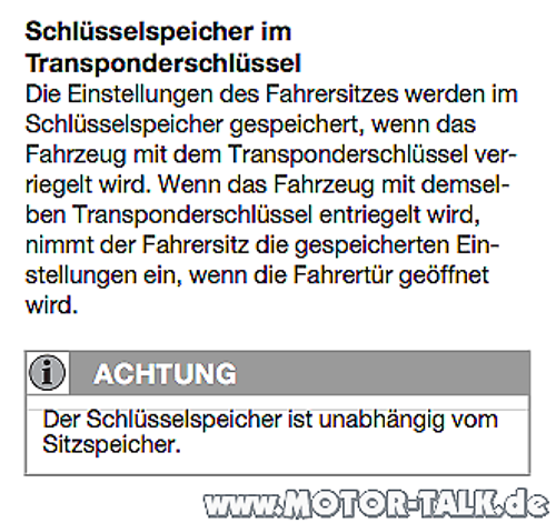

Hi Leute,
ich habe da ein kleines Luxusproblem. Mein C30 (D5 GT, MY 2008) mit elektrischen Sitzen merkt sich die Sitzposition nicht.
Als Erstmaßnahme habe ich die Batterien ersetzt, hat keine Änderung gebracht. Dann hat der :-) die Schlüssel zurückgesetzt, hat auch nichts gebracht.
Wenn ich direkt hintereinander abwechselnd mit beiden Schlüsseln und beiden Sitzpositionen auf und zuschliesse funktioniert alles. der Sitz fährt beim Öffnen der Tür in die zuletzt eingestellte Position. Wenn aber ein Tag dazwischen liegt fährt nichts mehr.
Letztens dann ganz abstrus, ich öffne die Tür mit meinem Schlüssel, nichts passiert, stelle den Sitz mit der Memory Taste auf meine Position, fahre und schliesse wieder ab. Als ich dann 10min später wieder einsteige, fährt der Sitz beim Öffnen der Tür in die Position meiner OHL.
Hat das schon mal jemand gehabt, oder hat einer 'ne Idee was das sein könne? Wird die Position eigentlich im Schlüssel gespeichert oder im Fahrzeug?
Gruß Jens

Danke schon mal für eure Antworten. Wenn ich euch richtig verstehe, muss die Position abgespeichert werden. In der Anleitung steht aber:
"Schlüsselspeicher im Transponderschlüssel
Die Einstellungen des Fahrersitzes werden im Schlüsselspeicher gespeichert, wenn das Fahrzeug mit dem Transponderschlüssel verriegelt wird. Wenn das Fahrzeug mit demselben Transponderschlüssel entriegelt wird, nimmt der Fahrersitz die gespeicherten Einstellungen ein, wenn die Fahrertür geöffnet wird.
der Schlüsselspeicher ist unabhängig vom Sitzspeicher."
Das verstehe ich so, dass bei jedem Verriegeln die letzte Position automatisch abgespeichert wird und nicht, dass ich meine eigene Position abspeichern kann. (ausser natürlich im Memory am Sitz)
Die Schlüssel werden nicht verwechselt und an die Memorytasten komme ich auch nicht, der Befehl wird ja durch das Öffnen der Fahrertür gegeben. Vielleicht sind die Schlüssel falsch programmiert (gleiche ID)?
Der 🙂 hat dann wohl den Schlüsselspeicher im Fahrzeug gelöscht, die Ursache liegt aber vermutlich beim Schlüssel, oder?

aber da steht ja nun mal:
"Der Schlüsselspeicher ist unabhängig vom Sitzspeicher."

Hej,
einen Aspekt hat hier noch keine(r) genannt, oder ich habe es überlesen:
Die Funktion der automatischen Sitzeinstellung bei Öffnung mit dem zugehörigen Schlüssel wird in jedem Falle nur ausgeführt wenn nach dem Tastendruck auf der FB die FAHRERTÜRE zuerst geöffnet wird. Macht man bspw. erst Beifahrertüre oder auch Kofferraum auf wird sich der Sitz nicht mehr selbst an die gespeicherte Position einstellen.
Und Spiegelposition abspeichern konnten S40/V50/C30 nie (ja, obwohl es tatsächlich in der BA steht).
By the way: im Schlüssel speichert man gar nix, das Fahrzeug ordnet nur die Sitzposition dem jeweiligen Schlüssel zu.
Greetings!
Ich hänge mal die BA für's MJ 2008 an, kann da nichts über die Spiegeleinstellung mit Memory finden. Auch gibt es übrigens das automatische Anklappen der Spiegel im Menu des 2008er nicht (nach Verriegeln). Über die beiden Spiegeltasten geht es natürlich.
Ich bin ja mittlerweile drauf geeicht, die Fahrertür wird immer zuerst geöffnet, dennoch interessanter Hinweis!
Die Funktion der Sitzeinstellung bei Türöffnung gibt es. Er macht es ja wenn nur kurze Zeit dazwischen liegt. Ich kann mich auch gut erinnern, dass ein 2007er das gemacht hat, den ich mir damals angeschaut habe.
Ihr schreibt ja, dass der Speicher im Auto liegt. In der BA hört sich das aber an als ob die Position im Schlüssel gespeichert wird. Ziemlich schräg das ganze.
