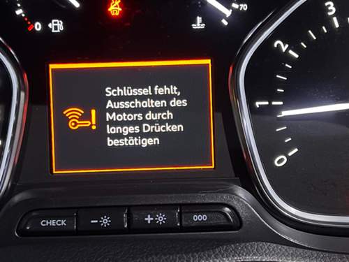

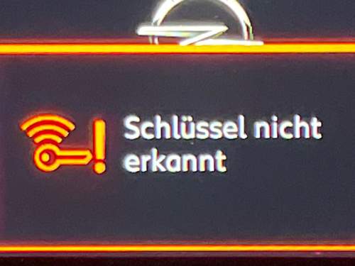

Moin zusammen,
Mein Schlüssel ging auf Grund von einer leeren Batterie nicht mehr. Habe sie gewechselt. Jetzt sagt das Auto, Fahrzeugschlüssel nicht erkannt. Bekomme ihn an, wenn ich den Schlüssel links ran halte. Aber bekomme ihn nicht Synchronisiert mit mein Auto. Hat jemand ne Idee? Finde Nix weiter online und in Handbuch.
Viele Grüße
Sascha
13 Antworten
Hatte das gleiche Problem, verursacht durchs Smartphone.
Bin ein paar mal bei laufendem Motor ein und ausgestiegen, weil das Anlernen links vom Lenkrad in der Mulde nicht fkt. nach 3* ging es dann...
Danke für die Antwort. Habe ich versucht, leider ohne Erfolg.
Batterie vom Schlüssel ersetzen.
Oder zuerst messen.
3 Volt Batterie, Normalerweise und neu ist die bei 3,2 Volt.
Alles unter 3 Volt: Ersetzen.

Batterien sind voll. Sind bei 3,3 Volt

Keyless System.
Was könnte ich denn versuchen? Wie ist es bei Peugeot usw? Oder bleibt mir nur der Weg zur Opel Werkstatt?
Bei Peugeot ist links der Lenksäulenverkleidung eine Aussparung für den Schlüssel vorhanden.
Bei Dir auch so?

Nachdem ich noch einmal alles genau angeschaut habe, habe ich gesehen, das die einen Kontakte etwas zu niedrig gewesen sind. Etwas höher geholt und es geht wieder. War aber echt nicht viel.
